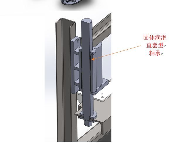

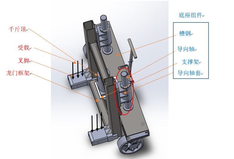

为方便一个重型设备的移动(1.7t),设计生产工装的承载能力在2t,这个设备的底座部位安装了两个钢管,所设计的工装中如图一所示,有一个龙门框架(采用Q235矩形管焊接),其底部焊接叉脚,在移动设备时插入设备底座的钢管中,然后在千斤顶的顶升作用下,将设备抬升起来,至少要离地35mm左右。
千斤顶的底座放置在安装脚轮的底座组件上的槽钢上,发力端顶住龙门框架的横梁(将槽钢作为横梁,焊接于两个竖直钢管上)上,由于底座组件与龙门框架的横梁间不在一个竖直方向上,所以在槽钢的前端加了一个焊接的支撑架,这样的话不可避免的造成了千斤顶悬臂的状态
在千斤顶发力时,龙门框架会竖直方向升降,为防止龙门架升降的发生偏移,在龙门框架的竖直钢管上,设计导向轴套,轴套内有一个标准件叫铜合金镶嵌固体润滑直套型轴承,目的是耐磨,而导向轴固定于槽钢上,槽钢的上下两面是加强板(焊接加强板,然后表面铣一刀),导向轴(35钢)的一端深入加强板下面然后用圆螺母锁紧(请看第二张剖视图)
但是这里出现3个问题:
1.轴的长度557mm,且两个轴如何进行同步?我是考虑给轴下差0.5mm,为的是两个轴安装时保证其平面度的调整,不知道这样行不行?
2.另外,两个叉脚承载要2t,这两个导向轴也会出现弯矩,那么我在用SolidWorks simulation分析整体受力时,如何能提取出两个轴的所受弯矩?
3.如何增加两个导向轴的刚性?
谢谢!
发表于 2022-7-15 08:14:21 | 显示全部楼层
看看手动叉车的结构
发表于 2022-7-15 08:35:59 | 显示全部楼层
感觉参考叉车吧。这两个轴装不好的话,机构就卡住了吧
发表于 2022-7-15 10:06:37 | 显示全部楼层
重载的情况下,导向轴和直线轴承会承受较大的径向力,不是一个合理的设计(叉车那种导向轮升降强度会更好一些)

发表于 2022-7-15 10:42:32 | 显示全部楼层
展翅翱翔with 发表于 2022-7-15 10:20
导向轴和套并不承重
在你千斤顶工作的时候,导向轴会承受一定的弯矩,重载的情况下,你这个导向轴和直线轴承的结构就是不合理的。而且作为工程机械用途,你需要精加工调整,后续的调试会更麻烦

导向轴和套并不承重
理论上看是不会,但实际使用过程中,能保证导向轴、套绝对竖直吗?换个视角看,地面都不会是水平的

发表于 2022-7-15 11:41:26 | 显示全部楼层
两边上升机构可以做成这种导轨形式的,内部就是导向轮导向
