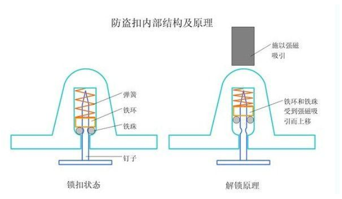

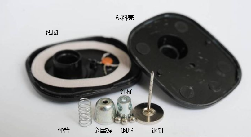

防盗扣是通过钢针和扣座夹在衣服上的。这类防盗扣的结构一般线圈、钢钉、锁芯、塑料壳等组成。锁芯其实是由铁球、铁环、弹簧组成的一个装置。

锁扣原理
仔细看的话,我们会发现钢钉上是由一圈凹槽的。钢球安装在锥桶的圆孔位置,而锥桶安装在金属碗内,弹簧顶住锥桶(同下图的铁环)。当钉子从防盗扣底部插入后,锥桶内的钢珠会顺势滑到钉子的凹槽位置,锥桶(铁环)在顶部弹簧的压力下,将钢珠卡在凹槽内。由于金属碗为锥形,此时拔钉子的力越大,钉子被夹的越紧,因此用蛮力也无法解开防盗扣。

解扣原理

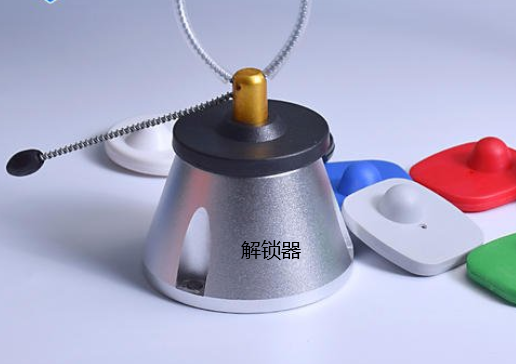

想要打开防盗扣,其中关键的事情就是移动钢珠的位置,使其上移。超市中使用的防盗扣解码器其实就是一块强力磁铁(铷磁铁)。利用磁铁的吸力,将钢球和锥桶(铁环)吸住向上移动,这样上面的空间较大,钢球向外扩散,钢针就可以轻松的拿出来了。

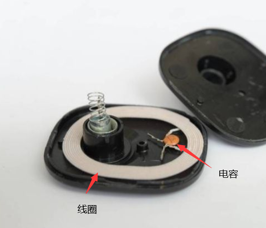

防盗扣报警原理
现在防盗扣的报警是基于LC谐振原理。防盗扣内装有一个线圈和电容,门口的报警器有左右两个部分,相当于两个大型的线圈,它们一个负责发射信号,一个负责接收信号。当防盗扣进入检测门时,防盗扣内的线圈切割磁场,引起接收检测门的电流变化,从而触发报警。
