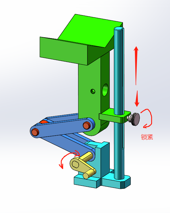

请教图示机构是否可完成动作
发表于 2022-6-14 08:28:55 | 显示全部楼层
大概率是卡死
 楼主| 发表于 2022-6-14 09:43:51 | 显示全部楼层
李成亿 发表于 2022-6-13 17:18
有一种汽车换备胎的东西,可以借鉴一下
我修改了一下结构
 楼主| 发表于 2022-6-14 09:45:12 | 显示全部楼层
我修改了一下结构
 楼主| 发表于 2022-6-14 09:48:39 | 显示全部楼层
hellodaniu 发表于 2022-6-13 20:58
白色的夹爪在螺杆的转动下绕着主轴体那个连接点旋转,然后夹爪自身会绕着那根插销旋转。。。
我修改了一下结构
 楼主| 发表于 2022-6-14 09:49:58 | 显示全部楼层
平凡yjr 发表于 2022-6-14 07:39
托块与连杆中间是活动的,不能保持水平
我修改了一下结构
发表于 2022-6-14 10:14:26 | 显示全部楼层
修改后的结构上,那个竖轴上的滑块滑孔轴向长度太短了,滑块孔长的轴向长度起码得是现滑块孔长度的7-8倍,否则V铁上下移动时会卡死。
发表于 2022-6-14 11:56:07 | 显示全部楼层
会不会卡住啊?
发表于 2022-6-14 16:34:21 | 显示全部楼层
导向加宽,动力源,我觉得你可以采用第一种方案中的螺纹结构。
发表于 2022-6-14 17:56:14 | 显示全部楼层
算下自由度,看看自由度是不是1

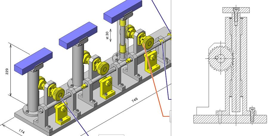

借用M***的图来说明一下,齿轮转动驱动齿条轴升降,齿条轴用轴套或直线轴承固定,可以水平驱动,也可以旋转齿轮驱动。
