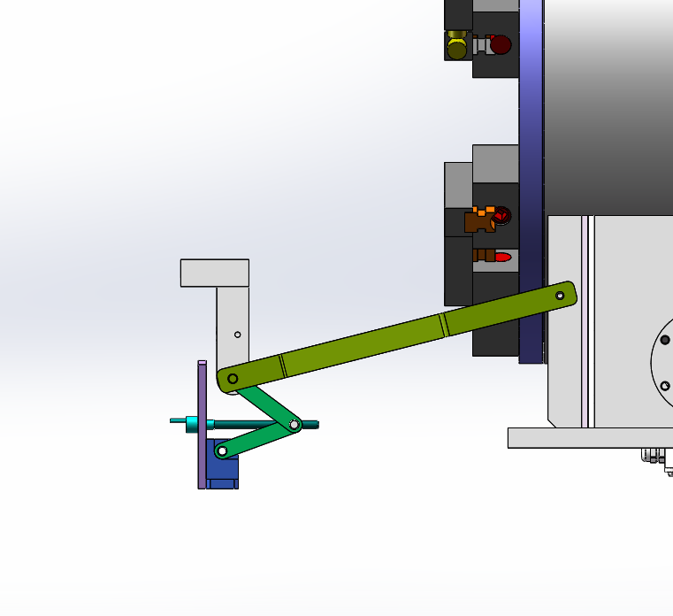

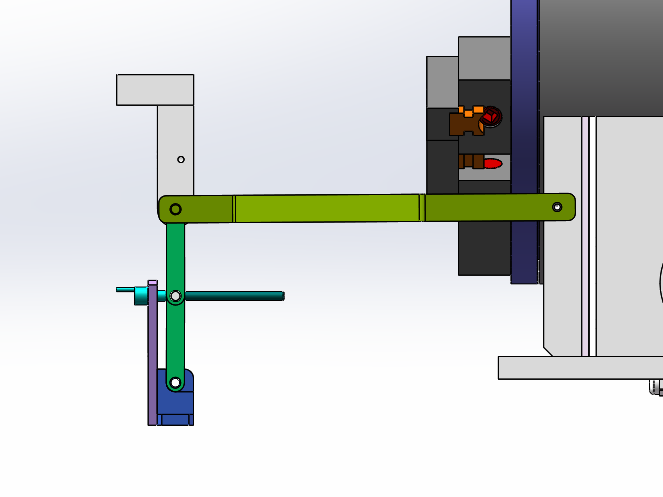

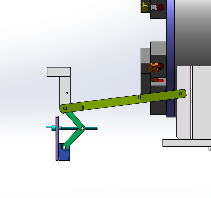

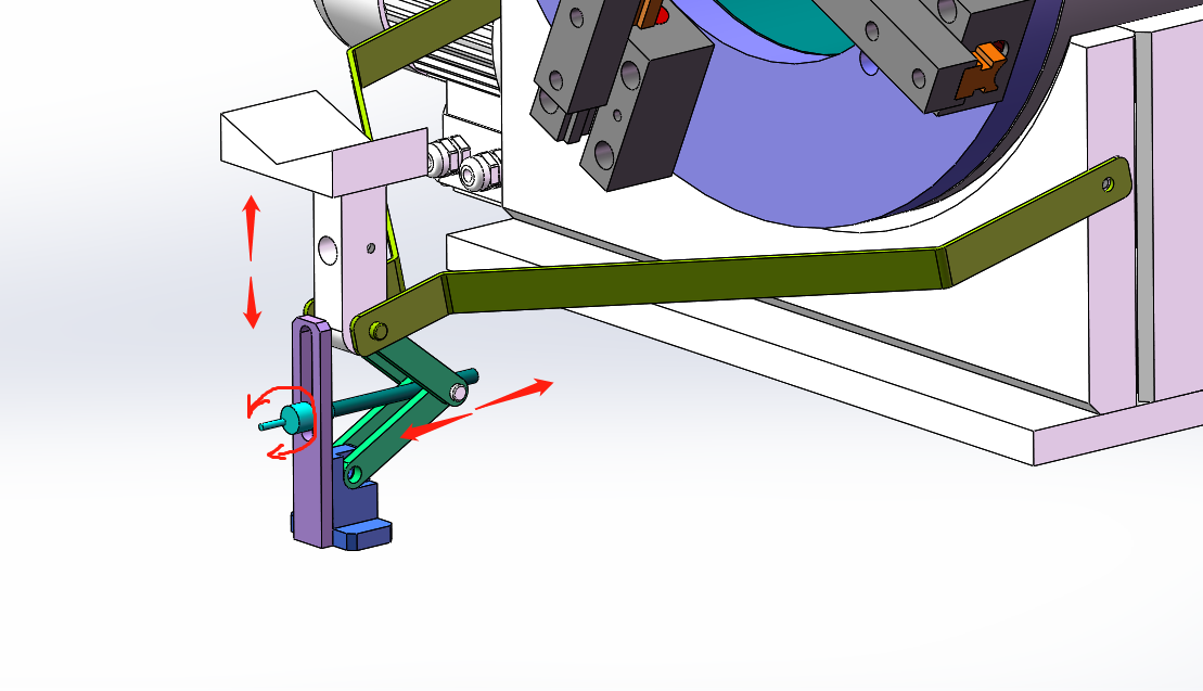

发表于 2022-6-13 14:59:25 | 显示全部楼层 |阅读模式
  如图所示,螺杆是否能完成连杆机构的升降

发表于 2022-6-13 15:17:18 | 显示全部楼层
这个结构貌似自由度比较多,如果楼主向竖直升降基本不可能。

 楼主| 发表于 2022-6-13 15:27:13 | 显示全部楼层
是的,没办法保证V块水平升降,中间要加导杆,类似结构就是汽车千斤顶,我想变下形看能否实现

发表于 2022-6-13 17:16:49 | 显示全部楼层
这个东西估计不行,手动摇起的时候负载过大会卡死在滑槽里

发表于 2022-6-13 20:58:04 | 显示全部楼层
白色的夹爪在螺杆的转动下绕着主轴体那个连接点旋转,然后夹爪自身会绕着那根插销旋转。。。

发表于 2022-6-14 07:39:07 | 显示全部楼层
托块与连杆中间是活动的,不能保持水平
