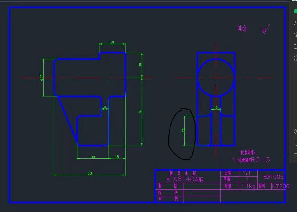

在校学生,求看一下这个毛坯图为啥不对
发表于 2022-5-27 19:49:48 | 显示全部楼层
把倒角,键槽去除,所有带表面粗糙度的地方加厚1-1。5mm做加工余量就可以了,所以边角给R角2-3mm;
 楼主| 发表于 2022-5-27 21:25:27 | 显示全部楼层
|wryp发表于 05-27 19:14三视图没学好。<br>
这个不是简单的加余量。剖视图变成投影图,该有的线条都没有。
我又问了问老师说要有零件轮廓哈哈,咋个轮廓嘛
 楼主| 发表于 2022-5-27 21:26:24 | 显示全部楼层
|xueqingchao发表于 05-27 19:49把倒角,键槽去除,所有带表面粗糙度的地方加厚1-1。5mm做加工余量就可以了,所以边角给R角2-3mm;
老师说还要有零件轮廓,毛坯图也要有轮廓嘛
发表于 2022-5-27 21:55:46 | 显示全部楼层
注册机008 发表于 2022-5-27 18:26
首先你得把产品图需要加工哪些地方搞清楚,毛坯图就在加工的地方填充材料。说到你这个图纸,产品图左边视图 ...
和我想的一样,标了粗糙度的面都是加工面,按余量留单边1.5mm,修改所有相关尺寸
发表于 2022-5-27 22:47:26 | 显示全部楼层
老师说是铸件,我也不理解。他为什么说你那是铸件?你那有点铸件的样子么?是铸件就问题多了去了,不是铸件呢?纯作图问题,他说你没轮廓,我猜大概是没相贯线。你说你拿3D画,就没这烦恼了不是
发表于 2022-5-27 22:54:41 | 显示全部楼层
带去除粗糙度符号都是要加工,加余量1mm,其他尺寸不动即可
 楼主| 发表于 2022-5-27 23:27:21 | 显示全部楼层
|譬如朝露发表于 05-27 22:47老师说是铸件,我也不理解。他为什么说你那是铸件?你那有点铸件的样子么?是铸件就问题多了去了,不是铸件呢?纯作图问题,他说你没轮廓,我猜大概是没相贯线。你说你拿3D画,就没这烦恼了不是
是不是还要加上浇注孔,然后加工余量也加上呢????
发表于 2022-5-28 08:31:07 | 显示全部楼层
需要加工的地方弄清楚,加上余量,不同的粗糙度不同的加工方法,相同加工下的余量要相对统一。可以多百度百度,作业做到有所答即可。

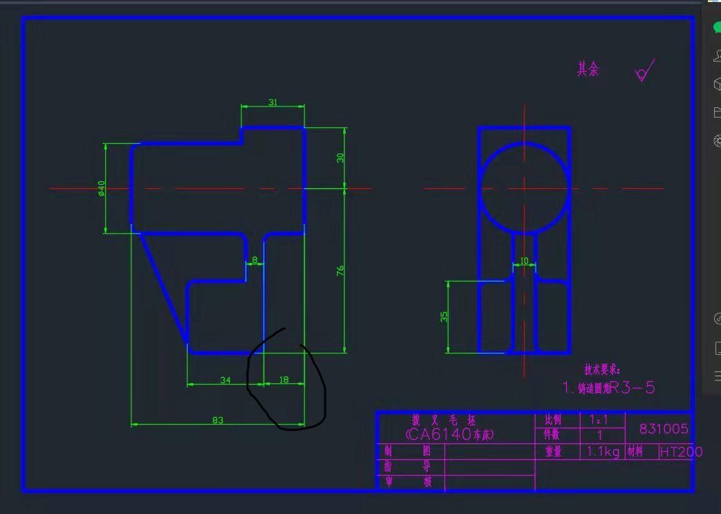

发表于 2022-5-28 16:14:18 | 显示全部楼层
这里尺寸不应该18  因为成品是18且右端面是加工面
发表于 2022-5-28 16:25:27 | 显示全部楼层
图中尺寸不需要加工余量,因为没有加工面,这两面无技术要求。另外图中已留加工余量的尺寸余量太小  建议余量大点
