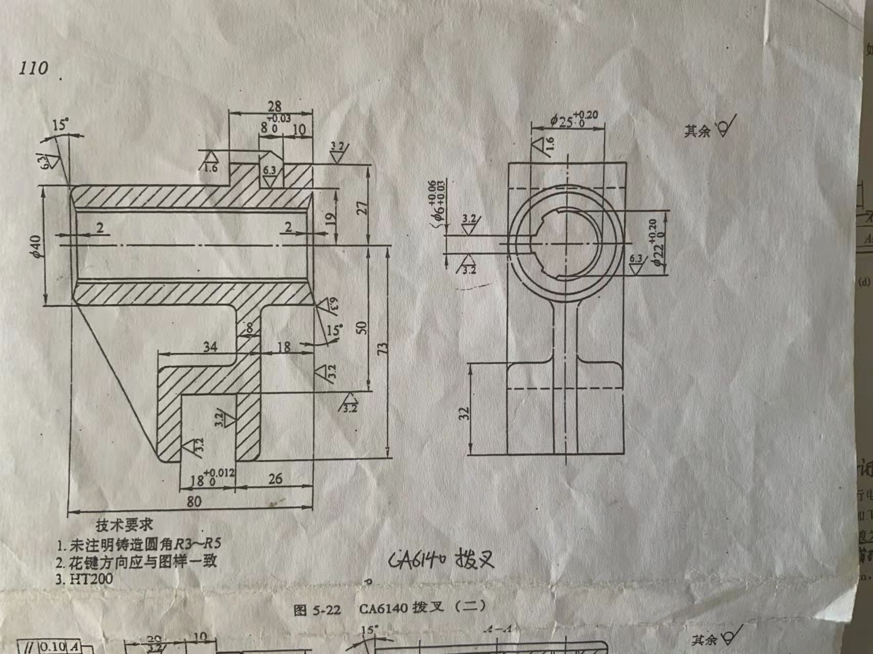

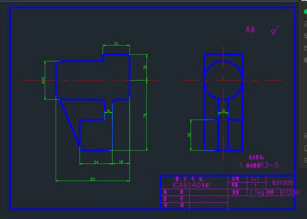

老师说什么铸件,但是我没理解

材料用的灰铸铁HT200,毛坯的成型工艺是铸造,毛坯出来之后还要进行机加工,才能得到图纸所示的最终零件
把成品图整体膨胀1mm就行了
发表于 2022-5-27 17:14:08 | 显示全部楼层
没留加工余量
发表于 2022-5-27 18:26:47 | 显示全部楼层
首先你得把产品图需要加工哪些地方搞清楚,毛坯图就在加工的地方填充材料。说到你这个图纸,产品图左边视图中最右端面明显是属于要加工的,产品图纸标注尺寸为18,毛坯图纸标注也是18;按照这个毛坯图去加工,岂不是没办法做
发表于 2022-5-27 19:14:20 | 显示全部楼层
三视图没学好。
这个不是简单的加余量。剖视图变成投影图,该有的线条都没有。
发表于 2022-5-27 19:39:40 | 显示全部楼层
少尺寸
