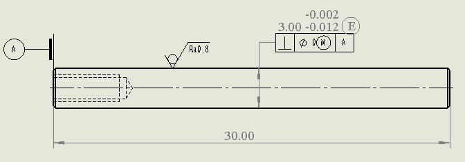

大家看一下这根导向轴好加工吗

这个不难加工,垂直度才是0,是负数才麻烦,要是虚数的话就更麻烦了。这图有问题。如果改一下图的话,对于做过钟表零件的来说,不难。

很少看到有这样标位置公差的。。。。基准面小,被测基准还大,是不是搞反了?以轴作基准反过来要求端面,还是更合理吗?

那个意思是不加工就要达到0.8粗糙度吗?

最大实体要求偏差为0,意思是就按尺寸所标公差控制么。。。

不加工,0.8怎么弄。。。。

直径φ3,螺丝孔是多大呢?

是直径φ3,H7/g7

是的,符号用错了,应该是加工后
