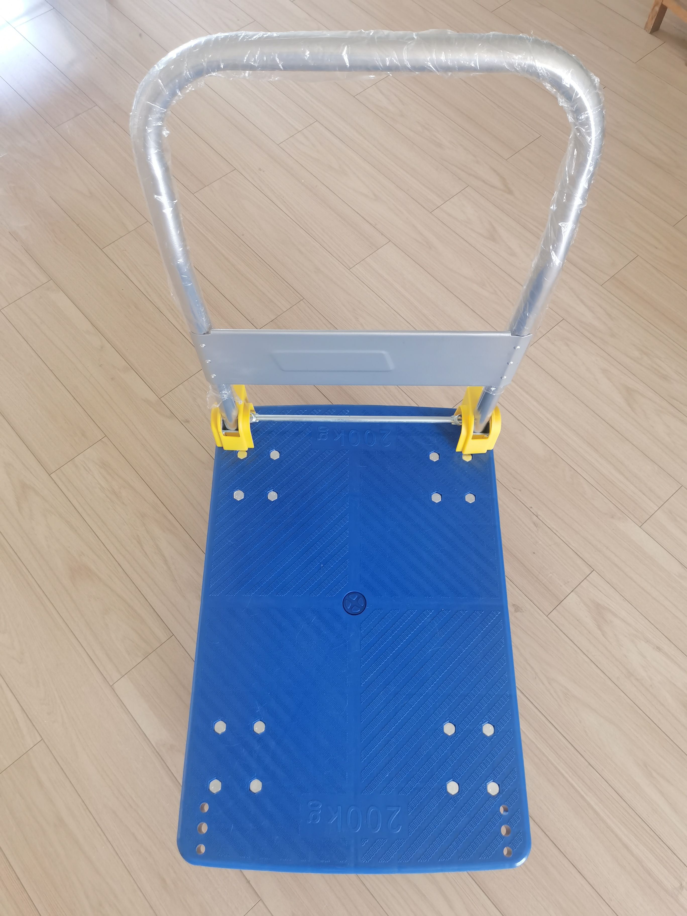

物料车的前后轮,哪一组用万向轮?
发表于 2022-5-22 10:16:30 | 显示全部楼层
手把端,控制更好
 楼主| 发表于 2022-5-22 11:11:35 | 显示全部楼层
今天反馈下安装万向轮和定向轮之后的情况:
我把一组万向轮安装在手扶的把手一侧,向前推车子,感觉车子不听使唤,不按照我想让他去的方向前进,物料车头感觉很轴。
然后,把这组万向轮从车把扶手一侧拆下,安装到非车把扶手一侧,感觉车子很轻,前进方向能按照你想让它前进的方向走。

发表于 2022-5-22 11:45:53 | 显示全部楼层
我把一组万向轮安装在手扶的把手一侧,向前推车子,感觉车子 ...
装30Kg再测

发表于 2022-5-22 11:49:29 | 显示全部楼层
bonetr 发表于 2022-5-21 17:14
我也是瞎猜。轻载万向放前面可能好点,推真线的时候不容易跑偏。拐弯也不会太费劲。重载可能放后边好点, ...
需研究万向轮是否太灵活,特别在轻载下。
最好万向轮不要太灵活,手把要用点力,才能改变方向。
发表于 2022-5-22 11:52:28 | 显示全部楼层
你试试拉车坡感觉!~~~~~~···.
绝对是方向轮在把手一侧更好!
发表于 2022-5-22 12:04:36 | 显示全部楼层
threetigher 发表于 2022-5-22 11:49
需研究万向轮是否太灵活,特别在轻载下。
嗯。就是太灵活了。万向靠近手的时候,手的力道稍微动一下,轮子就转向。人推车哪能精确的保持一个力度啊,想直推,人就和车始终处在"较劲"的过程中。肯定就费劲。要是重物一压,压得万向轮不那么灵活了。就好推了

发表于 2022-5-23 08:08:56 | 显示全部楼层
虽然两两装推着省力,但是小地方会很不方便,就像汽车一样,停个车还要侧方和倒车入库。装四个就一样了,随便推。
发表于 2022-5-23 09:43:48 | 显示全部楼层
要不你试试拉着走……
发表于 2022-5-24 15:37:33 | 显示全部楼层
我家里开店的也买了一个用来拉重的货物什么的,同样发现这个问题,万向轮在前的,空车的时候需要拉着走,重车的时候可以推着走,所以这个东西现在基本用的少,感觉不好用很少会推那么重的,大多数货比较轻的要拉着走很不方便,现在在积灰中,正好这次回去看看轮子换后面试试
