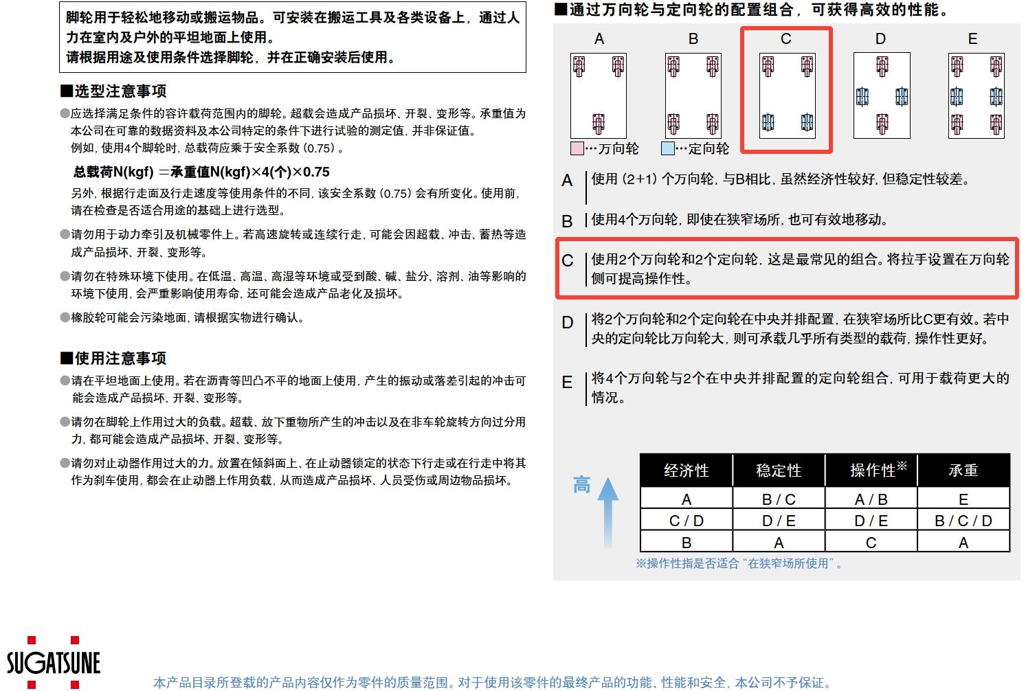

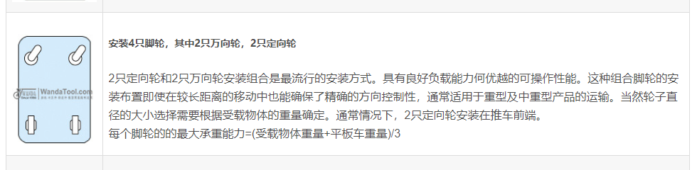

物料车的前后轮,哪一组用万向轮?

就是安装之前没有提前想到怎么装比较合理,装完了才发现万向轮和定向轮安装是有讲究的。

拿台手动液压叉车,你感受下就知道怎么安装万向轮了

比较好奇,你没用过手动液压叉车嘛,你把万向轮放前面,你转弯真方便嘛

万向万向 就是转完的方向哪里活动哪里用 把手侧
