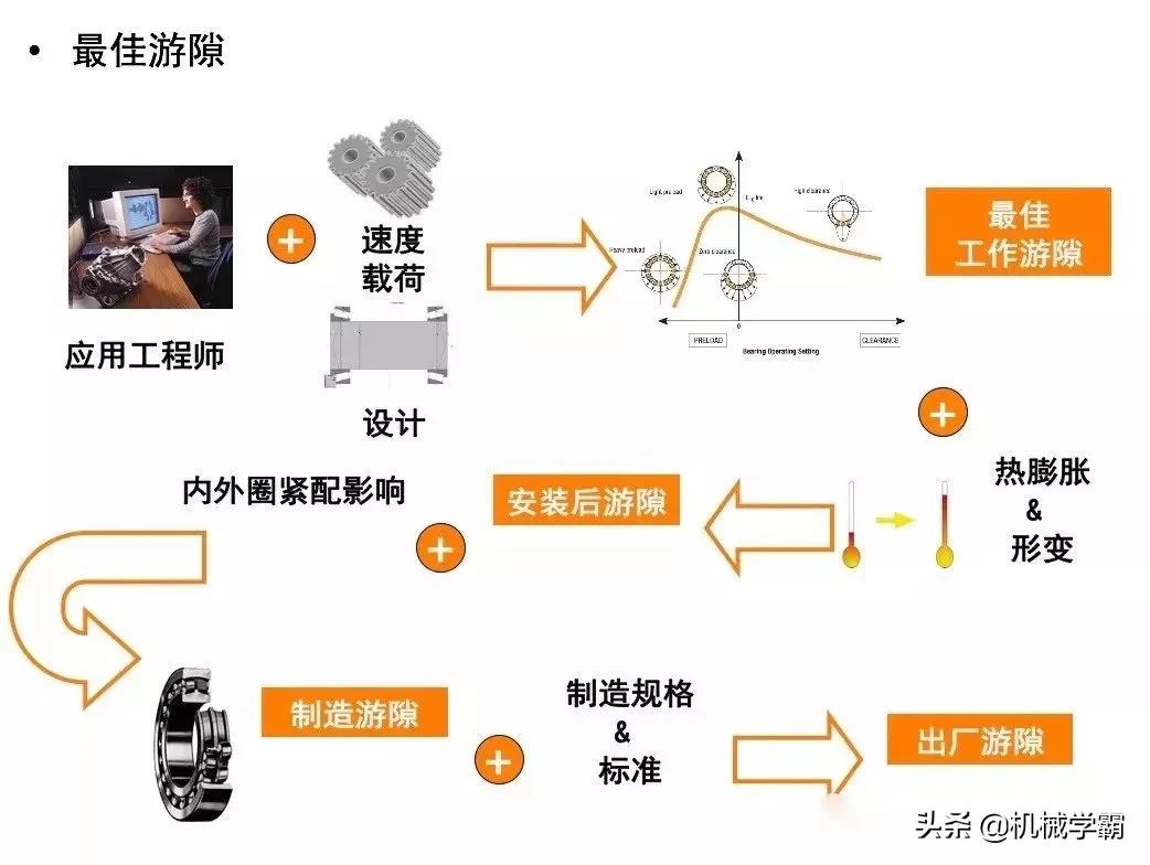

影响轴承游隙的因素
+ t, n- ~! L$ w3 n
最佳工作游隙的选择是由应用工况(载荷、速度、设计参数)和期望得到的工作状态(最大寿命、最好的刚度、低的热量产生、维护的便利等等)决定的。然而,在大多数应用中,我们无法直接调整工作游隙,这就需要我们根据对应用的分析和经验,计算出相应的安装后游隙值。
6 B& |; U. P! S% ^, s. c- c- Q8 M& W& d- f7 b! j3 R! E6 @! B0 G
