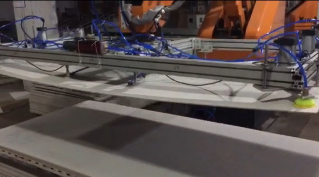

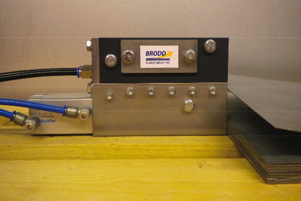

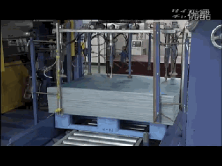

怎样解决吸盘一次吸很多张拉不起来的问题

发表于 2022-4-29 16:50:32 | 显示全部楼层
弯曲变形后再吸,或者吸对角使板材变形,试试高压脉冲吹气,会有意想不到的效果哦。

风之鲲 发表于 2022-4-27 22:45
之前遇到过吸取玻璃的问题,也是吸起来多张,解决办法:多组吸盘,四个角分布四个吸盘,吸盘都带缓冲杆,其 ...
好方法
发表于 2022-4-29 22:49:07 | 显示全部楼层
我搞过纸板,没搞过亚克力。也许大同小异。
第一是要慢,再慢
第二是吸边上,
第三吹起
第四侧面加毛刷
发表于 2022-5-9 20:51:48 | 显示全部楼层
我在别的地方看到,有的在一个角或者两个角的地方,放上个短行程的气缸,利用气缸的收缩来分开,亚克力本身有一定的韧性

发表于 2022-5-12 17:29:43 | 显示全部楼层
1. 分张器
2. 吸盘不同步
钢板分张:
压合板分张:
