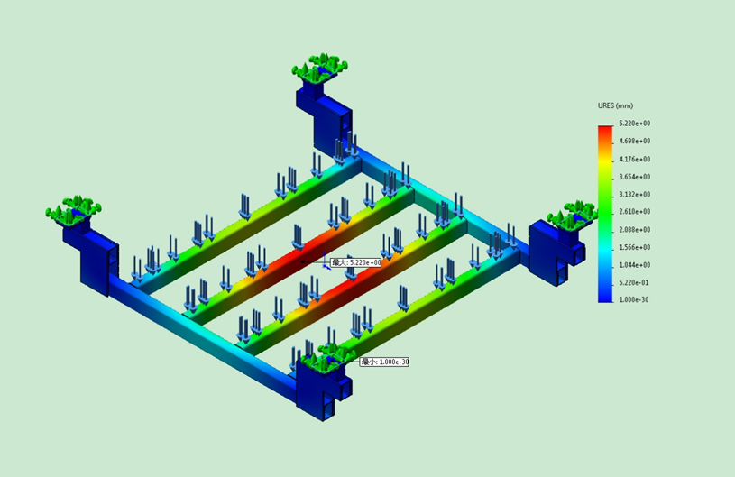

请教各位大师,现设计经过SW受力分析变形量在2-5mm,怎么证明该设计选材是否合格?

现实达到使用要求就是合格,理论是理论。
发表于 2022-4-18 14:54:10 | 显示全部楼层
光通过变形不好判断,你得结合应力
应力要是超过材料的许用应力。肯定不行嘛  发表于 2022-4-18 14:54

请教下,这种矩形钢管的许用应力是计算出来的还是哪里能查到?
发表于 2022-4-19 10:29:29 | 显示全部楼层
可以增加辅助支撑和加强支架来增加强度及刚度
发表于 2022-4-19 10:51:46 | 显示全部楼层
设计这个构件,你不应该先确定材料吗?
比如Q235或者Q345, 确定好材料之后按照你的设计,不符合变形要求,你应该去改设计。比如加一些辅助支撑梁。
设计过程的逻辑顺序得搞明白啊。
