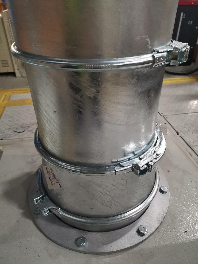

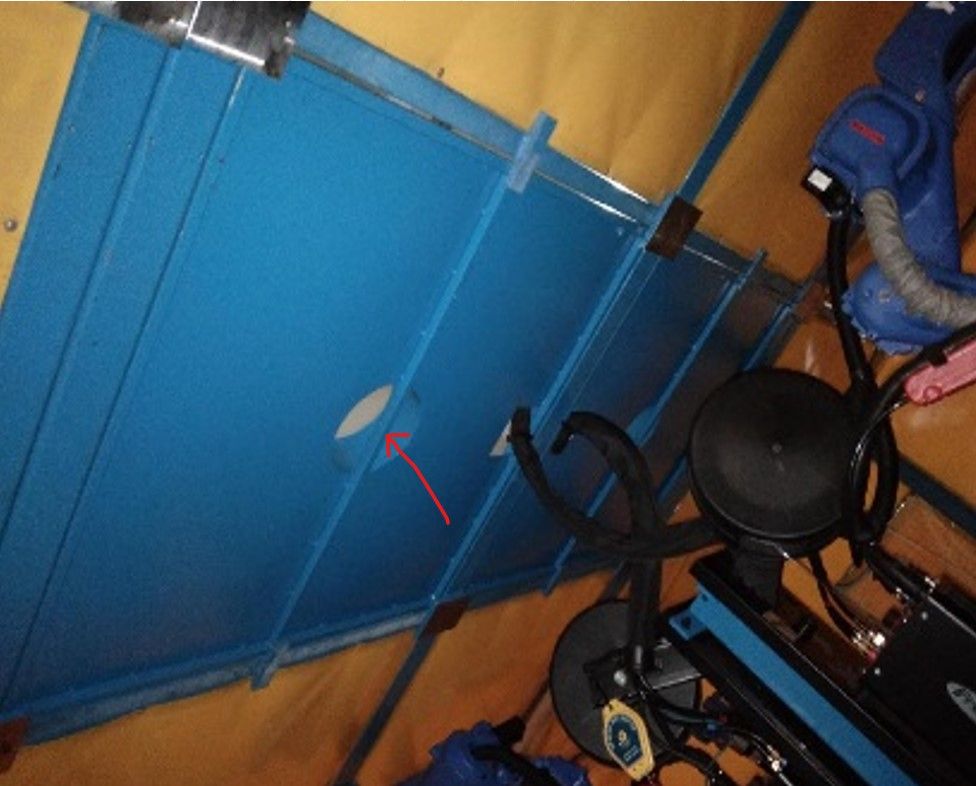

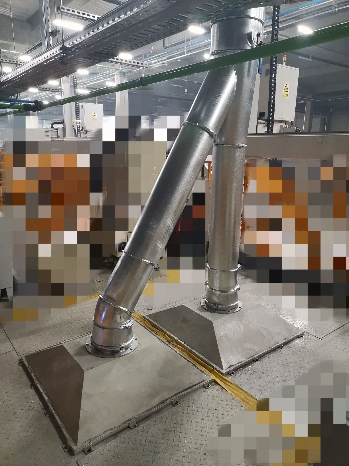

通常工装站里面有烟雾废气产生的,需要增加排烟抽风功能,在抽风口位置增加车间顶部管道除尘系统;
一个简单的排烟抽风口也是能看出设计人员功底素质的高度。。
不专业的人是这样设计的:抽风口设计成送风口不说,还加了一根钢筋横梁挡在风口上面,看起来十分随意,不动脑筋!
专业的人会把排烟抽风口设计成喇叭漏斗状,这样出风口的压力比入风口小,利于排风!
  根据流体力学原理,将排烟抽风口设计成逐渐增大的扁宽喇叭型,使烟气进入抽烟口内形成快的流速,并能减小抽风阻力,加快烟气进入抽烟口内的扩散效果和流动速度。

发表于 2022-4-18 12:33:02 | 显示全部楼层
第一张图,都是直通,为何搞这么多小节?

发表于 2022-4-19 10:26:10 | 显示全部楼层
大白小白 发表于 2022-4-18 12:33
第一张图,都是直通,为何搞这么多小节?
猜测:1.受制于制造能力;2,采用的是标准管节装配;
3,便于装拆,运输,吊装,对于装配点位的空间位置要求低
···,其他的想不出来了

发表于 2022-4-19 11:34:51 | 显示全部楼层
3,便于装拆,运输,吊装,对于装配点位的空间位置 ...
你看第3张图,很长的一节。
节长几米不是问题;不是制造能力的事情。个人理解,这玩意想要多长就多长。
甚至可以现场切断,然后用工具压凸筋。
