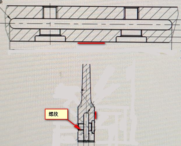

1.图1为零件结构,零件上开一深窄槽(长60,宽4,深25),槽一边开沉头腰型孔,另一边为M6螺纹。

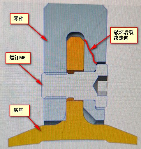

2.图2为零件安装结构。零件通过深窄槽插入底座耳片上,通过螺钉拧紧(力矩6N.m,计算时按5000N预紧力),加紧底座耳片(厚度3.85)实现零件固定。图中裂纹是将表面出现裂纹的试验件人为分解后内部裂纹走向,试验过程中并未完全断开。

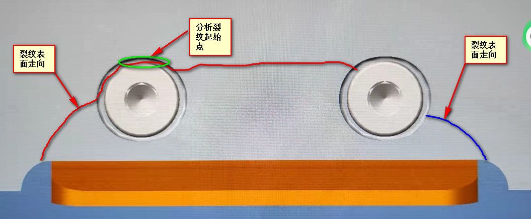

3.图3为零件表面的裂纹走向,其中红色、蓝色裂纹为两次试验的裂纹结果,为方便查看,画在一张图上了。从试验件断口分析可知腰型槽底部圆角为裂纹起始点。

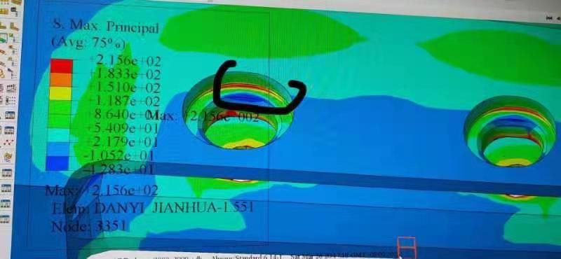

4.图4为有限元仿真云图,腰型槽底部圆角处(R0.5)应力最大,约220MPa(所截图不是实际载荷大小,不用看图标上的应力值),破坏的话也应该从这开始。

发表于 2022-4-18 13:31:45 | 显示全部楼层
1. 从图3看,左下角出现干涉(底座圆角处),是模型错误,还是实物也是如此?
2. 不知道受力情况,根据图片,M6螺钉拧紧过程中,零件长槽腔被底座支撑着(或者间隙很大),这时候零件只是受局部压力,看你说的裂纹,好像零件长槽内是空的,被压溃一样;
3. 是不是真像图3那样有干涉,导致螺钉夹紧过程中产生了弯曲应力?从名字看,下面的件叫底座,用来支撑的?怎么个受力情况?

模型中左边的倒角生成错误,实际零件是有倒角的,没有干涉。
设计上槽的宽度为4(0,+0.1),支耳厚度4(-0.17,-0.05),设计最大间隙0.27,实物间隙一般在0.15左右。

出现裂纹了,如果没有完全消除应力,裂纹肯定会继续增大,直到应力完全消失以后,尤其是脆性材料。
0.15mm的间隙看着好像不大,但是要看比例啊,受力点距离支撑点(断裂点)的距离看图应该不远,按变形比例就应该不小了。如果有可能,中间塞片不锈钢片或者铜皮试试,消除一些间隙。
另外检查一下那个槽底部,是不是圆弧过渡,图可以任意画,但加工出来是不是这样的就不好说了。
