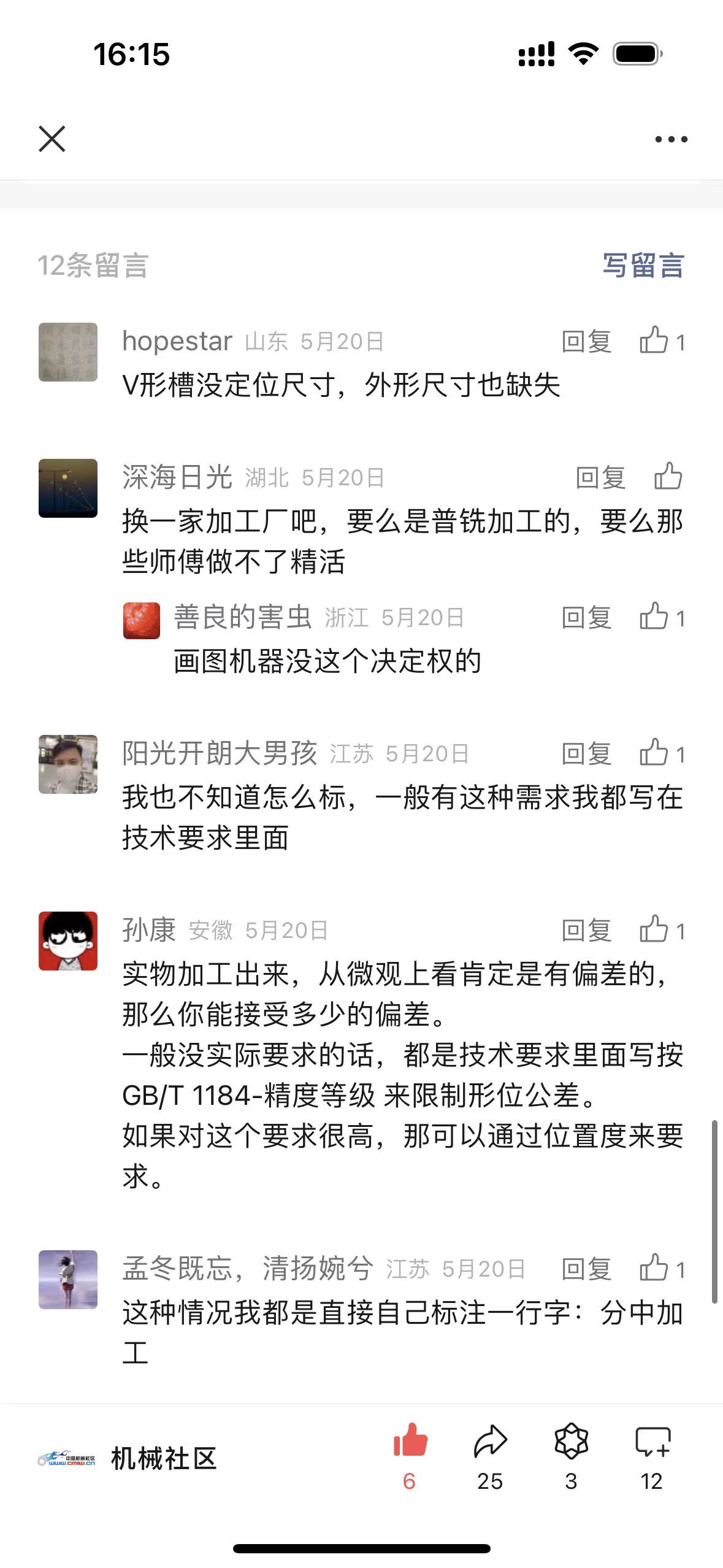

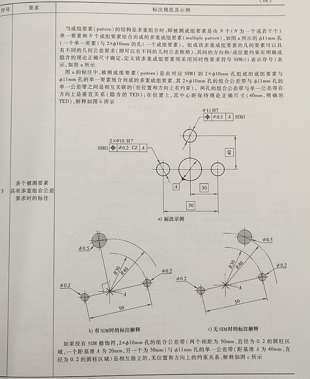

形位公差求助
发表于 2022-4-11 16:34:37 | 显示全部楼层
大家都说了挺多  我有一个问题想说  就是腰孔的标注 标准里面规定 在标注了槽宽的时候 R2.5不要标2.5这个数字  应该只写一个R
 楼主| 发表于 2022-4-12 07:18:21 | 显示全部楼层
子慕山阿 发表于 2022-4-11 16:34
大家都说了挺多  我有一个问题想说  就是腰孔的标注 标准里面规定 在标注了槽宽的时候 R2.5不要标2.5这个数 ...
标准居然是这样的啊,我一直都是这么标的,多谢提醒,我去查查
发表于 2022-4-12 11:02:34 | 显示全部楼层
说CZ的还有点意思,其他都不对

标靠边尺寸给公差
销钉孔标注给出
