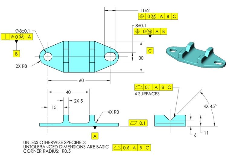

是这样的,我的最终目的是需要保证V型槽相对两个销孔(圆销孔和槽型孔)的中心连线对称。
我刚才在想,我不标零件的中心线了,我只标出来两个销孔(圆销孔和槽型孔)的中心连线,然后作为一个基准,然后V型两条边以此基准标对称度,这样是不是就可以保证了。

可以对着槽宽尺寸线标注基准A,长圆孔宽度尺寸线上标注基准B.圆孔位置度基准之一是基准A-B,表示在基准轴线上。或者对着槽宽尺寸线标注基准A,公差框格引出两个箭头分别指向圆孔和长圆孔,并在框格上面写上“共线”。

原来如此,您这么一说还挺有道理的,我先记录一下,多谢多谢
发表于 2022-4-6 12:15:51 | 显示全部楼层
参考这个设计
发表于 2022-4-6 12:40:03 | 显示全部楼层
你这个零件100元就能搞定,你这么标一下500元都搞不定;腰型孔这么标第一次见,如果这么标可以那么跟5的销孔要有中心距要求;V型块标中心高度,底部要清角……

槽型孔,那个R2.5是否要改成直径,然后给出公差呢!根据产品材质选择用不同工艺做出来实际产品也不一样。图纸是外发制作还是内部制作呢?
CNC估计无法满足需要,中走丝或者慢走丝应该可以满足需求的。

这个很接近了,多谢多谢。
发表于 2022-4-6 13:21:25 | 显示全部楼层
像这类问题我一般都是和加工商直接沟通工艺流程要求不方便标注或不会标注的地方就写进技术要求。
