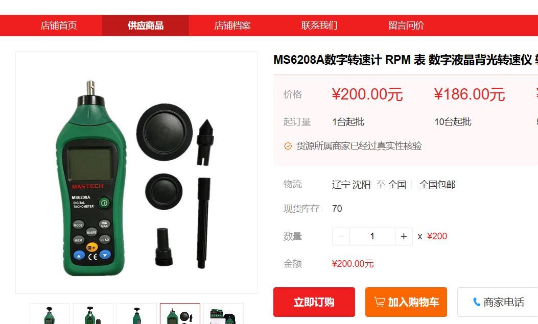

可以用测速仪

 楼主| 发表于 2022-3-16 09:13:14 | 显示全部楼层
我这里没有测速仪

发表于 2022-3-16 10:34:37 | 显示全部楼层
枭枭冲 发表于 2022-3-16 09:13
我这里没有测速仪
这里有哇
