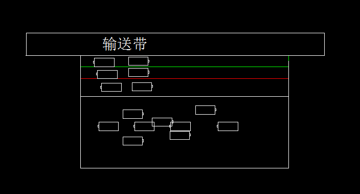

重新发一次,好多人说没看懂,图片怎么不显示呢
发表于 2022-3-3 19:42:47 | 显示全部楼层
网上搜索一下电池或者饮料的生产线
 楼主| 发表于 2022-3-4 09:21:23 | 显示全部楼层
hxt610 发表于 2022-3-3 14:24
还清楼主科普一下什么是“阶梯推动”

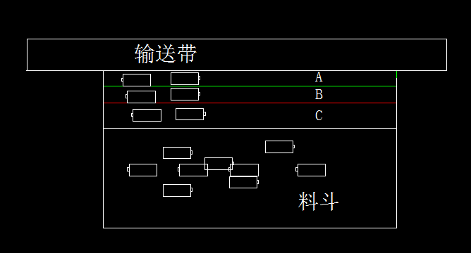

如图,料斗里有ABC三个横面,瓶子由底部的横面C从料斗提起送至横面B,再由横面B送至横面C,再由横面C送至输送带,
怎么样让瓶子在横面或者输送带上的方向一致!!!
发表于 2022-3-4 09:33:18 | 显示全部楼层
有一个办法供参考,在瓶子和输送带中间加一断反料回收装置,用一个自重力挂勾,当瓶口方向伸入挂勾后通过后推前的挤压使瓶子自动掉换方向
