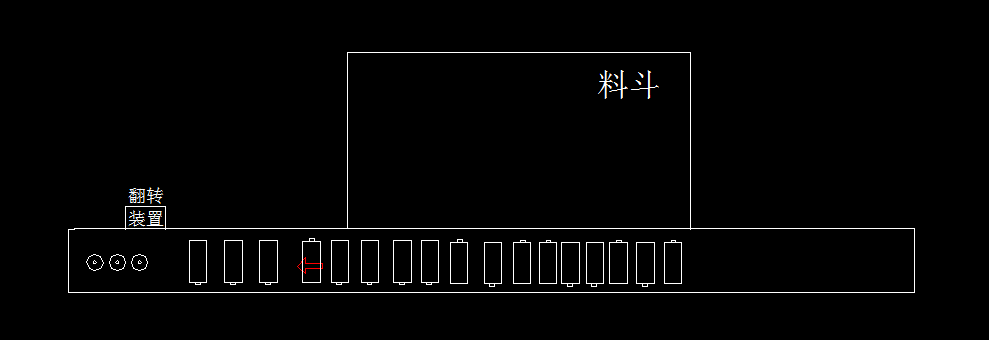

料斗加输送带,目前瓶子从料斗落到输送带上有上图两种方向,现在的问题是怎么让瓶子从料斗到输送带上的方向是一致的,
料斗到输送带采用的是阶梯推动,

发表于 2022-3-3 14:24:12 | 显示全部楼层
还清楼主科普一下什么是“阶梯推动”
是图2的状态变成图1的状态吗?传送带是什么样子的?
料斗与传送带之间可以加东西吗?从料斗漏下来之前是什么样的?

楼主好:
      利用瓶子正置和倒置不同的稳定性即可
发表于 2022-3-3 14:51:04 | 显示全部楼层
有瓶口和无瓶口两端特征和重量会有区别,考虑做小段筛选输送带立起来
