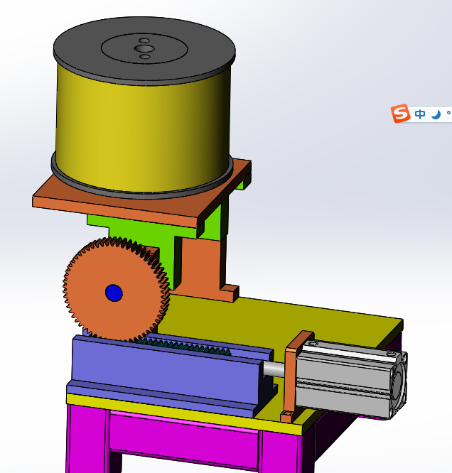

楼主: xiaokunl
工字轮纯机械翻转机构

嗯,有这个考虑,因为客户考虑成本,要用纯机械结构翻转,配合AGV叉叉走送到下一工位。
那就考虑手摇机构呀,只是选用合适的手柄来代替电机就可以了,
这种应该考虑气弹簧加脚踏机构   可以上网找找翻板机的机构  可以参考下

人工撬动翻

目前和客户反复沟通,可以采用气动结构,就是不知道气缸选多大的,齿轮模数多大的。新手求指教。有选型计算公式吗?

发表于 2022-3-7 15:56:16 | 显示全部楼层
如果有高度差,能不能用导槽?,
从竖直状态扭转为水平状态的导槽
