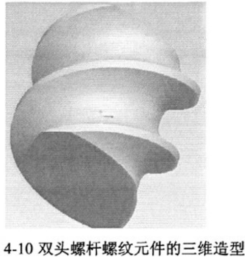

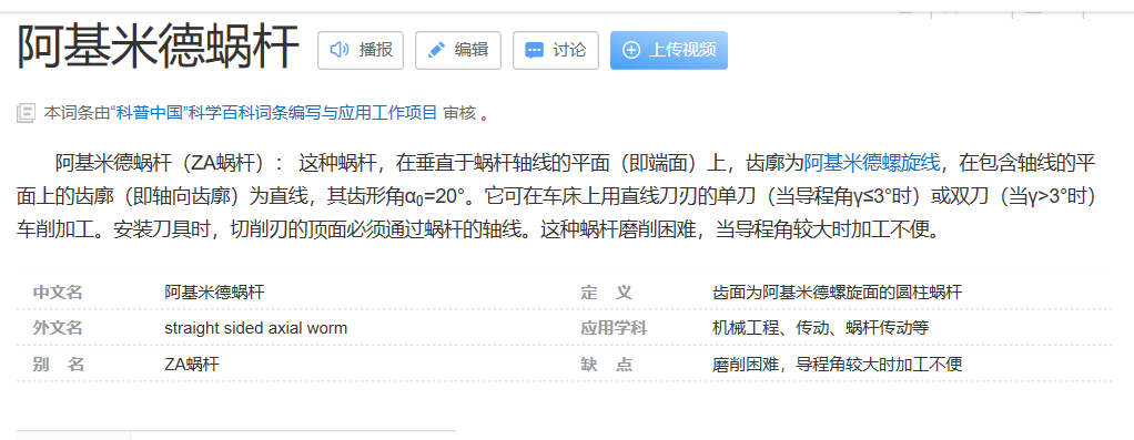

请问一下绕圆柱表面运动,角速度与轴速度都是匀速,得到的曲线是阿基米德螺旋线吗?如何在pro/e中作出,请高手指点
发表于 2022-2-25 08:30:16 | 显示全部楼层
找一下齿轮建模的教程,然后举一反三。
发表于 2022-2-25 08:41:20 | 显示全部楼层
PROE有方程驱动曲线的功能

 楼主| 发表于 2022-2-25 11:48:32 | 显示全部楼层
裔然 发表于 2022-2-25 10:24
从野火论坛转了一个
谢谢!非常感谢!
画的是蚊香的。我帖子中增加了我需要的数模
发表于 2022-2-25 21:49:57 | 显示全部楼层
这个造型关键在扫略曲线上,如果导引线能造出来,这个造型也不成问题
发表于 2022-2-26 08:30:23 | 显示全部楼层
 楼主| 发表于 2022-2-28 09:23:27 | 显示全部楼层
我没有做过这类曲线扫描的数模,不知道怎么做可以,所以求助。
如果可能的话,我们愿意有偿画图,谢谢
 楼主| 发表于 2022-3-2 13:28:36 | 显示全部楼层
我在其他人那儿看到:UG中可以草绘画出截面,然后螺旋成形的,不知道在PROE中有没有这个功能
