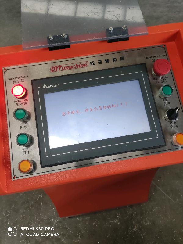

大哥们,我是工电新手,我在一块触摸屏的时候不会触摸屏,主动黑屏时不会出现屏幕重启,开机黑屏时,只是有触摸屏会用万用表量触摸屏后面的 24V 的电压也不是问题,迷糊了,现在找我有什么问题。

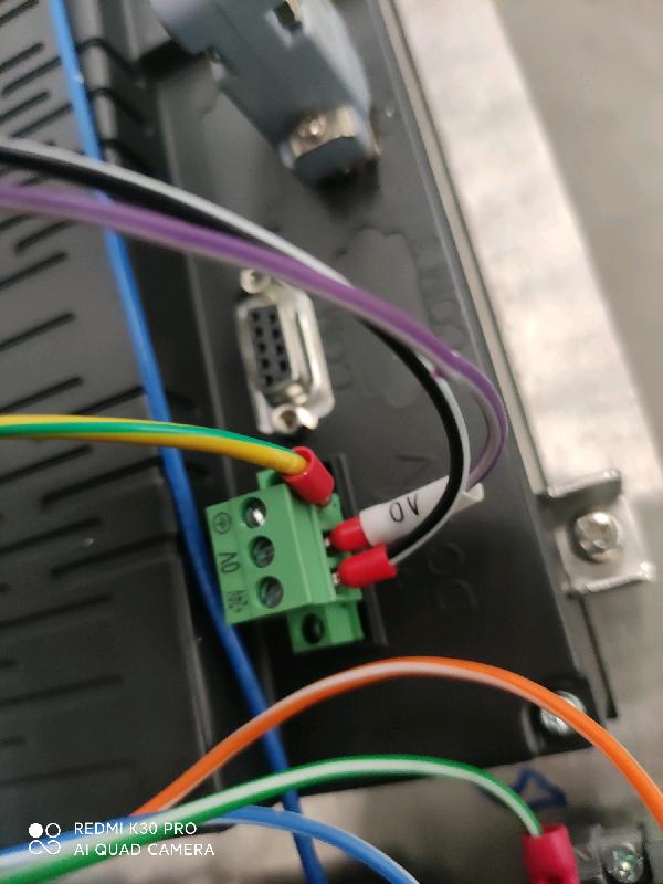

我之前有遇到过开关电源出来的24V电压不稳定,工作中有时会变低,导致经常自动重启。

# F# ]2 l  B4 ^1、24V 电源问题,可以用替换法;
! m+ t9 T; n9 y/ o# W% [% m2、屏的问题,也是替换;
& E+ h# \- ~# @7 S: D3、接地干扰,设备系统接地不规范。。。
6 v: q& x7 |8 o
3 ^  r" k- T; C     软故障,抽丝剥茧,慢慢查原因。如果你不是电工,就让(请)专业电工来!
发表于 2022-2-18 17:05:42 | 显示全部楼层
把触摸屏单独用24V电源供电试试,有时候不是开关电源本身的问题,而是传感器负载有短路现象,导致开关电源打嗝保护。

谢谢您,大哥,我没有检查语句,收到您的回答我很高兴,我重新组织一下语言,就是我这个触摸屏有时候会突然黑启,但是机器的电源没有断开,只是屏幕的电源断了,检查得知后24V电源的电压没有问题。
