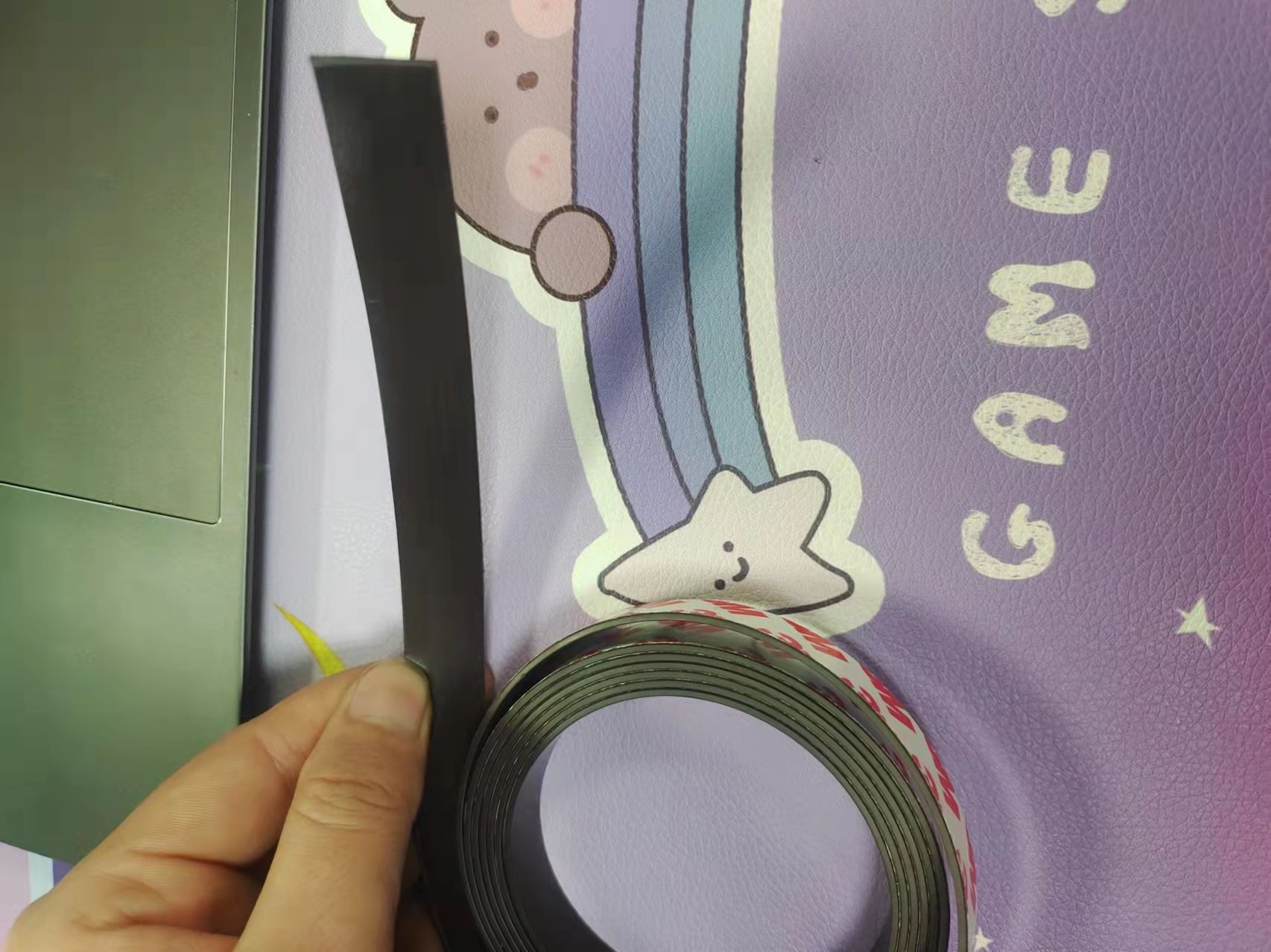

请问下霍尔磁性开关传感器能感应这种软磁条吗?

主要看你软条的磁场强度够不够激发,也就是你霍尔磁性开关的灵敏度了。
 楼主| 发表于 2022-2-19 08:22:46 | 显示全部楼层
这个我买来试验了,气缸的磁性开关能够感应到,但是距离很短,只有1mm左右。上图中我买的这种圆柱螺纹式的霍尔传感器感应不到。
