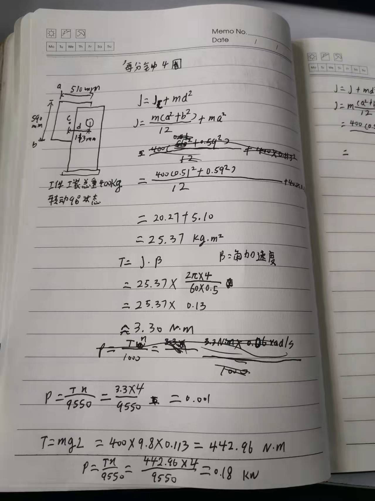

伺服电机加RV减速机,工件及工装约400KG,质心到变位机旋转中心约113MM,我这样计算下来,电机大概0.5KW,感觉好小,本是打算用1.5KW的电机加110E的减速机。不知道是哪里错了

你这转速慢呀,所以功率不大的。

我怕算错,到时转不动,就完蛋了
SW有个运动仿真,也可以试一下的  发表于 2022-2-9 11:24
有现成的减速机不,试做一个,我算也是190瓦的电机,有那么大的安全系数了,应该没错的。  发表于 2022-2-9 11:24
发表于 2022-2-9 14:02:07 | 显示全部楼层
你的角加速度是不是算出了 怎么是0.13 ,你自己验算一下     还有你的惯量也算的有点低

发表于 2022-2-9 20:54:00 | 显示全部楼层
减速机的减速比是多少?
你的负载转矩等效到电机轴上得到电机轴上的等效转矩,再把负载转速通过减速机传动链等效到电机轴上,得到电机轴端的转速,用电机轴端的等效转矩和等效转速通过公式计算电机轴端的功率是多少。
发表于 2022-2-10 08:56:40 | 显示全部楼层
应该没问题,一分钟四圈比较慢,扭矩也小,不过电机可以稍微高一档,便于后期调整。

发表于 2022-2-10 20:07:04 | 显示全部楼层
0.5KW电机太小了,至少也要1KW的吧

确实小,但不知道是哪里算错了,现在是打算1.5kw加160E的减速机
