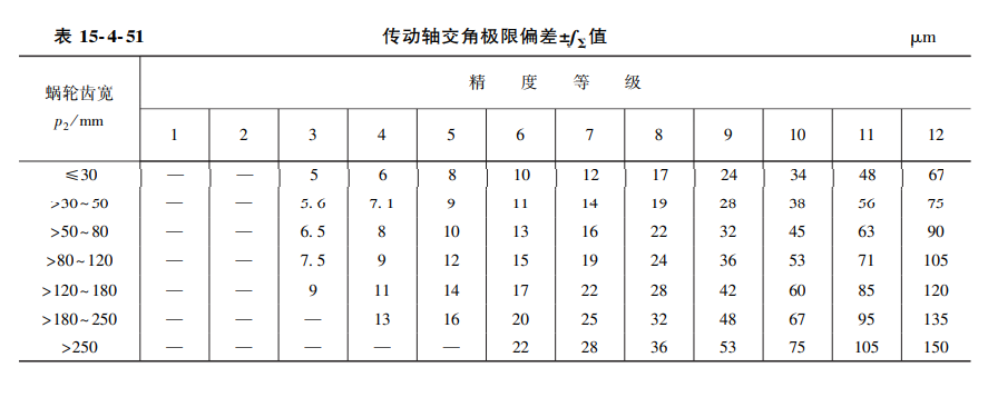

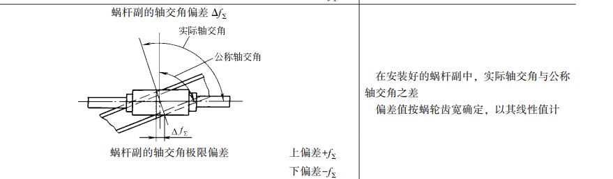

请教一个,蜗轮蜗杆配合的垂直度怎样设定,垂直度达到多少就会出现异常?
发表于 2022-1-25 11:33:41 | 显示全部楼层
可以查查手册
发表于 2022-1-25 13:55:08 | 显示全部楼层
是不是这个呢
发表于 2022-1-27 18:15:40 | 显示全部楼层
精度肯定是越高越好
发表于 2022-1-28 10:22:52 | 显示全部楼层
查机械设计手册呀
有多种选择的,看你需要啥要求
