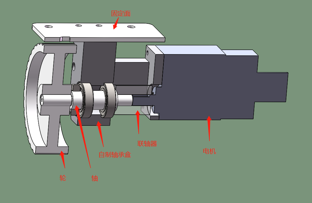

轴细了,喷漆加厚可以么?

这么多人回复,就没人关注到你这个15的轴径太小了吗,建议你把轴径做到25以上,另外尺寸精度不合适,你这个轴也不大,重新做两件能花几个钱,起码可靠性有保证。另外不知道你的支撑轴承怎么布置的,发出来让大家帮你看看吧,你这设计水平还差的有点远啊,继续努力。

 楼主| 发表于 2022-1-19 15:27:30 | 显示全部楼层
关于轴细了喷漆后续
感谢大家的回复,回复有点多就不一一感谢了。
经过讨论,最终决定用乐泰638胶吧轮子和轴固定死。以后不拆了。
然后再贴一张完整的结构图。这里解释一下有很多人说15mm的轴细,是因为我是半路过来的,来的时候已经采购了一批轮子了,轮子内控就是15的,只能先做,经过计算15轴的强度勉强够
再贴上计算公式: 微信截图_20220119150618.png
其中M为弯矩=FL/2=1000*0.06=60NM  σ=230Mpa(按静应力)    最小d=13.85 mm  经过SW仿真计算,也在临界点。整车200kg,总共有5个轮子,这里按驱动轮每个100kg来,实际情况会小的多。
计算过程和结构大佬们帮忙看看给点改进建议,做的不合适的地方也不要喷我
俩轴承中点到轮部轴的中点  发表于 2022-1-20 16:40
你想想清楚,你算弯矩的0.06怎么来的,对不对  发表于 2022-1-19 21:39
