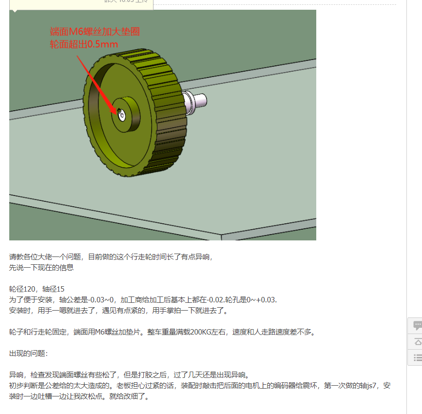

在另一个帖子讨论了,行走轮异响。经过各位大佬的建议,公差给的不合理。
总结了一下结合我们的情况,目前的解决方法是:
1.轴公差改成js。
2.轴端螺丝改成2个。
3.螺丝打胶。
但是现在有几台设备已经出现异响晃动的情况,同批次的十来台未来可能也会出现。为了预防,需要把轴刷镀锌,达到加粗的目的。
但是由于拆卸比较困难,需要把整机抬起来,工作量着实有点大。
我在想,能不能买点自喷漆,喷上几层,今天用光油的自喷漆(就是无色的)喷了些,装上后晃动小了些,异响也小了些,一会试试多喷几层。
不知道我这么做行不行。有没有和刷镀效果类似的自喷漆。或者可以现场不用通电的刷镀的方法,就是买几瓶液体,现场刷上去,不用拆卸。类似这种的可以么?有谁这么搞过

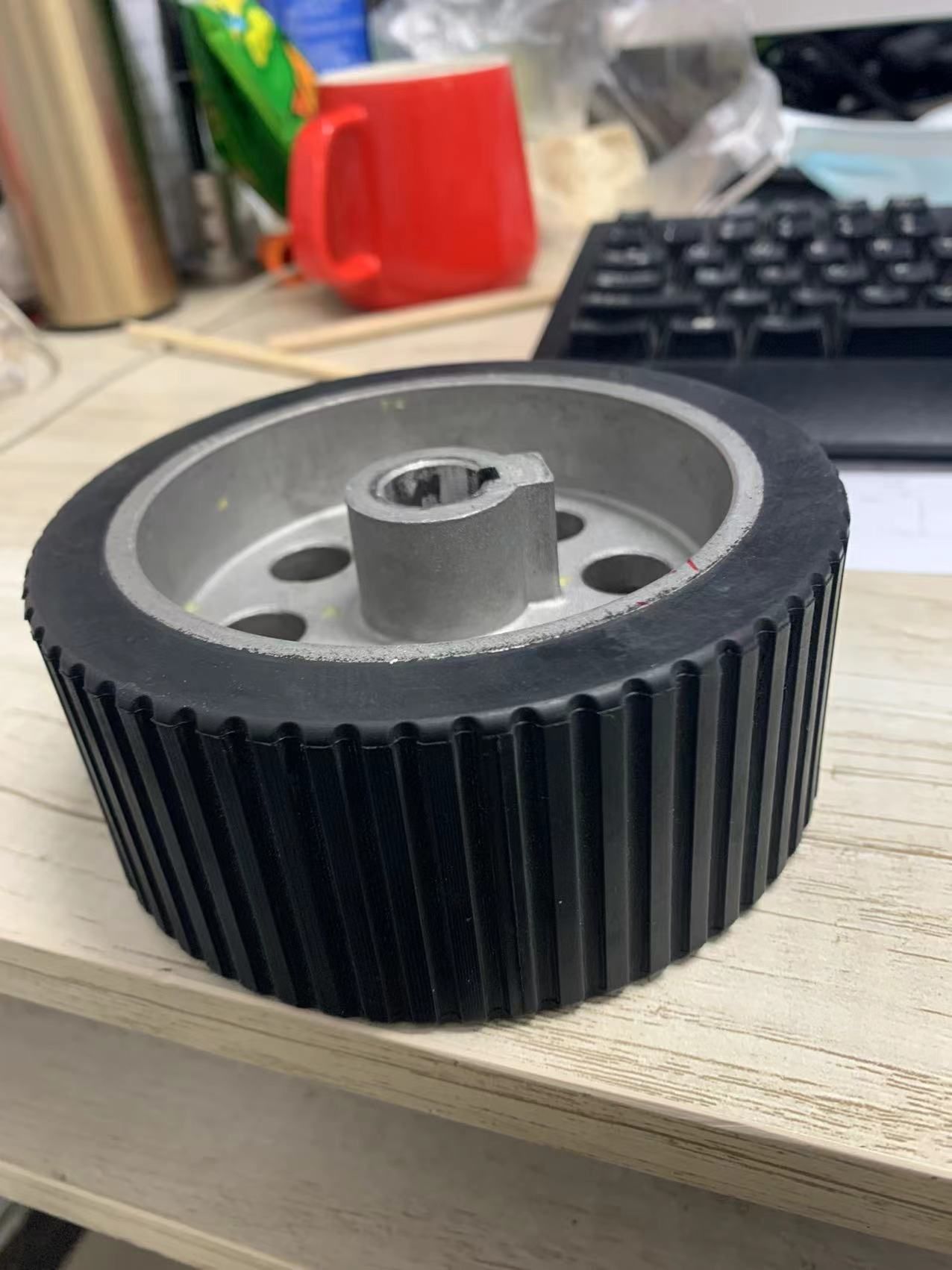

微信图片_20220118170034.jpg 再贴个轮子的照片

发表于 2022-1-18 16:35:47 | 显示全部楼层
不可以
发表于 2022-1-18 16:35:48 | 显示全部楼层
想法有可行性,但你喷漆手喷怎么保证均匀?
一个人转着轴,一个人喷漆  发表于 2022-1-18 16:40
发表于 2022-1-18 16:37:16 | 显示全部楼层
兄弟,你涂漆不是也得拆卸么,既然拆了,换个轴应该不难。
想省事直接焊死算了。我反正是喜欢焊死,肯定没异响
轴中间是两个轴承,另一边是电机  发表于 2022-1-18 16:43
喷漆只把轮子拆掉就行了  发表于 2022-1-18 16:39
你另一侧是咋安装的呢,感觉你这个轴肯定哪里还有问题,看图片怪怪的  发表于 2022-1-18 16:39
发表于 2022-1-18 16:39:54 | 显示全部楼层
配作一个键,固定死。
你不是已经留了一个键槽  发表于 2022-1-26 11:38
也是个办法,用键固定死  发表于 2022-1-18 16:42
发表于 2022-1-18 16:40:09 | 显示全部楼层
这种镀铬比较好,我经常用
正解  发表于 2022-1-18 22:05
镀铬也行啊,就是不想拆轴  发表于 2022-1-18 16:44
发表于 2022-1-18 16:40:11 | 显示全部楼层
手喷的方式,漆的附着力不够,时间久一点很容易脱落
就是担心这个  发表于 2022-1-18 16:46
发表于 2022-1-18 16:42:49 | 显示全部楼层
赛两圈草纸,是不是效果也差不多
发表于 2022-1-18 16:43:19 | 显示全部楼层
想省事直接焊死算了。我反正是喜欢焊死,肯定 ...
要是实在不想换,建议你螺栓头那加个nordlock这种防松垫片。多弄点胶,应该能蒙混过关~~~
已经量产了,就想办法蒙混过关哇~~~
发表于 2022-1-18 16:43:26 | 显示全部楼层
自喷漆喷的话你装配进去,摩擦到估计就掉漆了
