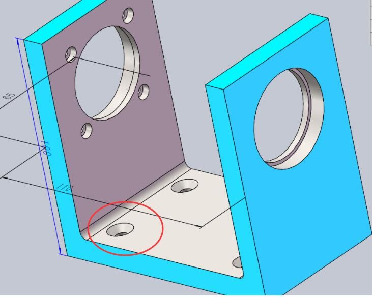

请教:这个地方的沉头孔能加吗?

不光那个哦,你这下边的沉孔看起来也不是很好加工

发表于 2022-1-19 11:26:05 | 显示全部楼层
车间师傅有专用刀具,反锪孔
发表于 2022-1-19 11:28:54 | 显示全部楼层
有一种铣床用的角度头可以加工,但是不知道有没有这么小的

发表于 2022-4-26 09:42:09 | 显示全部楼层
受力够的话,立板和底板能分体吗,或者先加工沉头孔,后焊接

为了一点美观,在这么小的空间加工沉头孔,不经济
