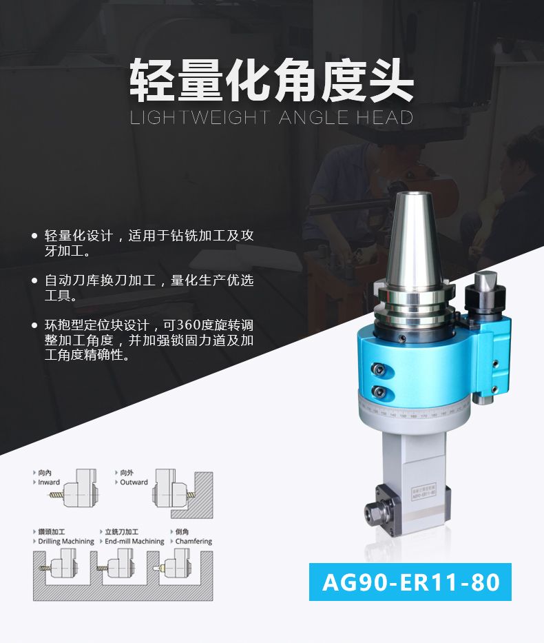

可以加,这个孔是安装什么的?用镗床可以加工。
发表于 2022-1-13 07:30:39 | 显示全部楼层
楼主问题已经通过更改设计解决了吗?
如果没有解决,加工可以采用 角度铣头 加工。
发表于 2022-1-13 08:02:13 | 显示全部楼层
有背镗唿平的刀具,专门加工这种设计的孔。
