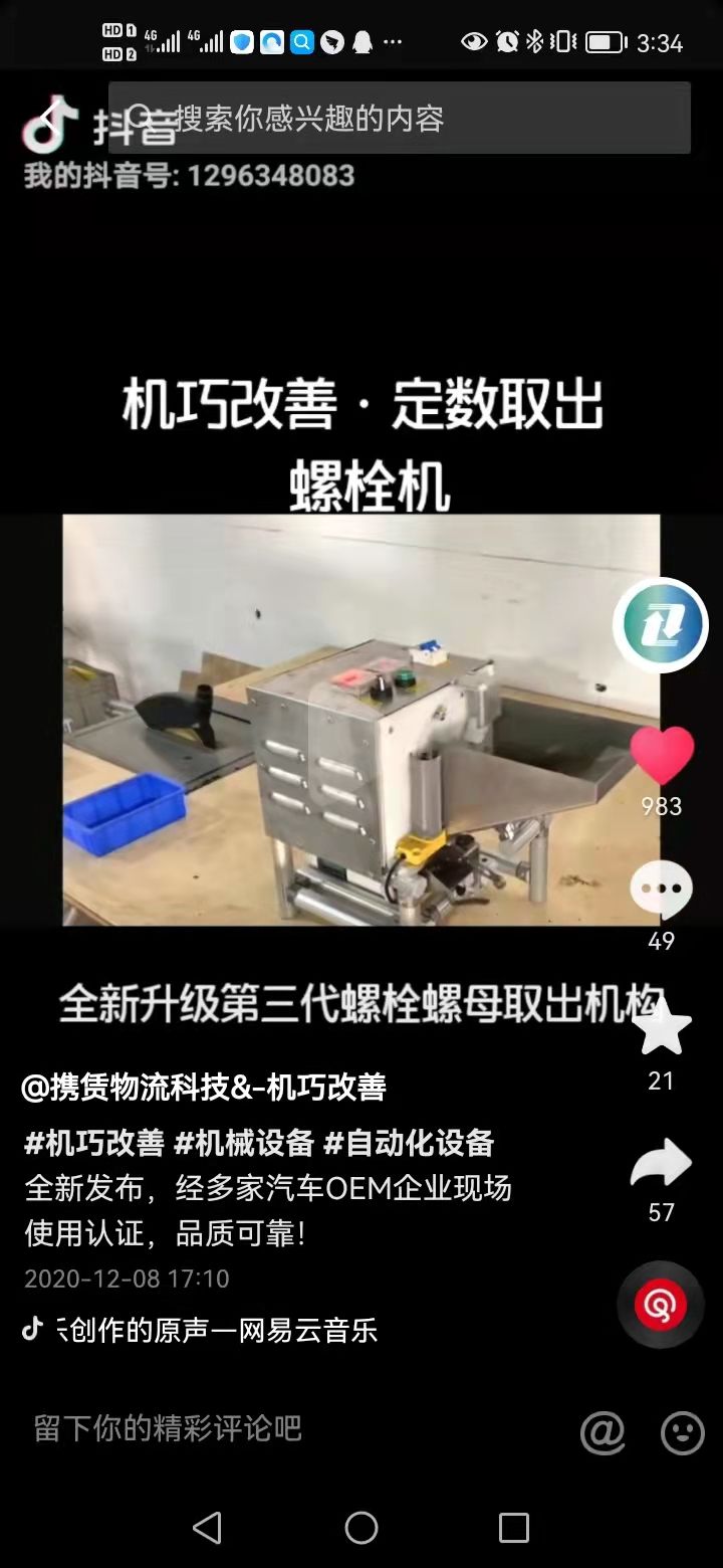

如何控制螺杆一次只出一个,萌新求大佬指点

大佬不是,是看到这个小视频 不知道原理 过来请教的。

不知道一不一样,做过两种,先圆震或直震把螺钉整列,再用交替动作的气缸程序计数,或定距离计数,精度较低,另一个用步进带着凹槽轮盘回转计数,最后都是称重放错

这不就是小型的改版振动盘嘛
