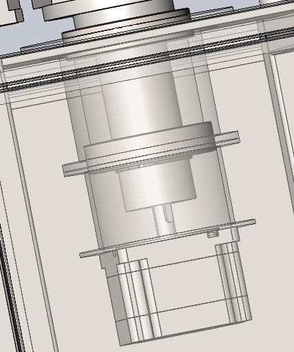

两轴通过键连接,这种方式可以吗?转动要求不高,轻载,转矩最多也不超过5N*m,转动是用来控制角度的,所以转速很低不到50r/min
发表于 2021-12-30 13:55:39 | 显示全部楼层
不可以,保证不了同心,电机会废掉

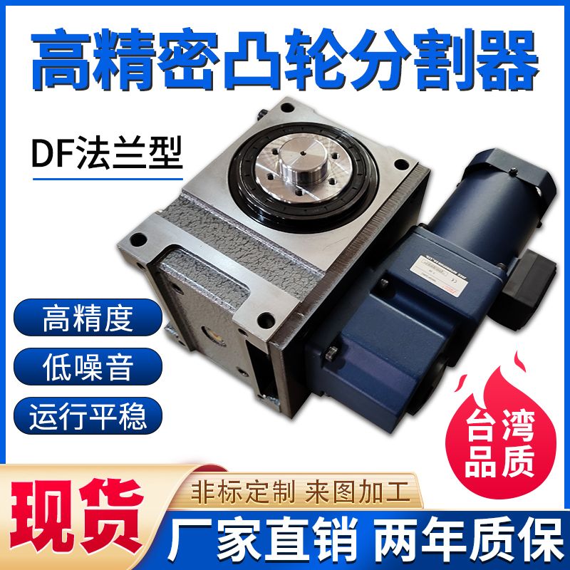

发表于 2021-12-30 16:03:09 | 显示全部楼层
O1CN01uVTyPo20M1PRE8gA4_!!690526834.jpg 这个电机减速器是中空轴带键槽的,凸轮分割器输入轴是轴+平键,就是这么直接装上的,但是输出精度 是依靠凸轮分割器保证的,这个连接方式不影响输出精度。

 楼主| 发表于 2021-12-30 13:20:06 | 显示全部楼层
结构如图

 楼主| 发表于 2021-12-30 14:16:37 | 显示全部楼层
凸轮张 发表于 2021-12-30 13:55
不可以,保证不了同心,电机会废掉
嗯,还是老老实实加连轴器吧
