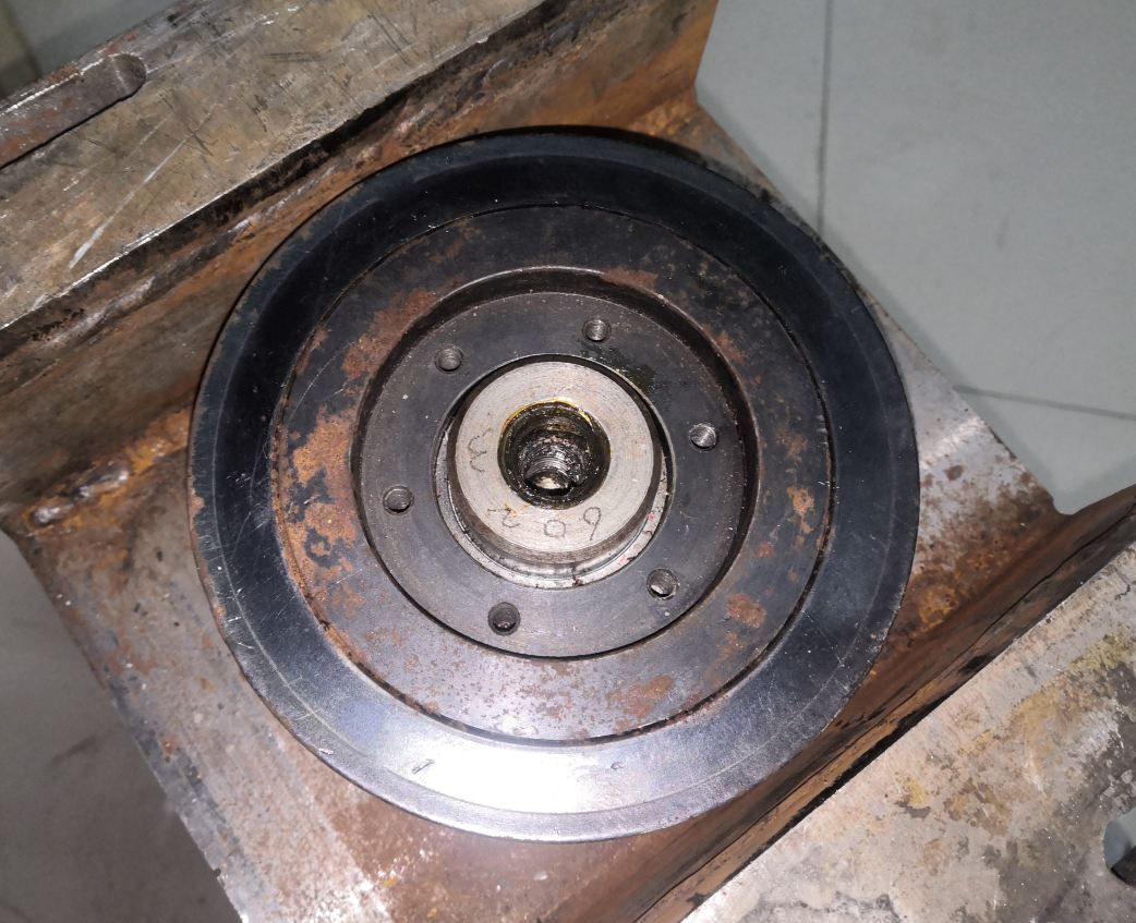

如上图所示,同步轮上面有六个螺丝已经拆下来了,用拉马却拉不动,电机轴上没有键和键槽,不知齿轮的固定原理,请知道的朋友指点一下,谢谢!

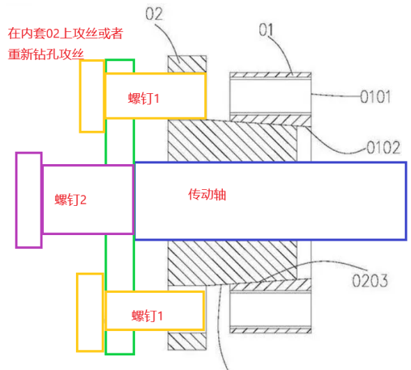

老玩童888 发表于 2021-12-30 13:20
能确定这个是涨紧套的固定方式吗?
普通张紧套都是锲型结构,螺纹孔在外套上,六个螺钉轮流拧紧,这样内外套的距离就变小了。自然是抱死传动轴了。
我觉得先要把02取出来,可以在02上攻丝,然后做一个块圆板,中心钻孔攻丝;然后先把螺钉1旋入02上,接着旋入螺钉2,靠顶住传动轴把02取出来。
这样张紧力就卸了

弄清楚6个小螺纹是什么用的?如果是锥套哪个是大头?
大头在外面的这样用拉马会越拉越紧

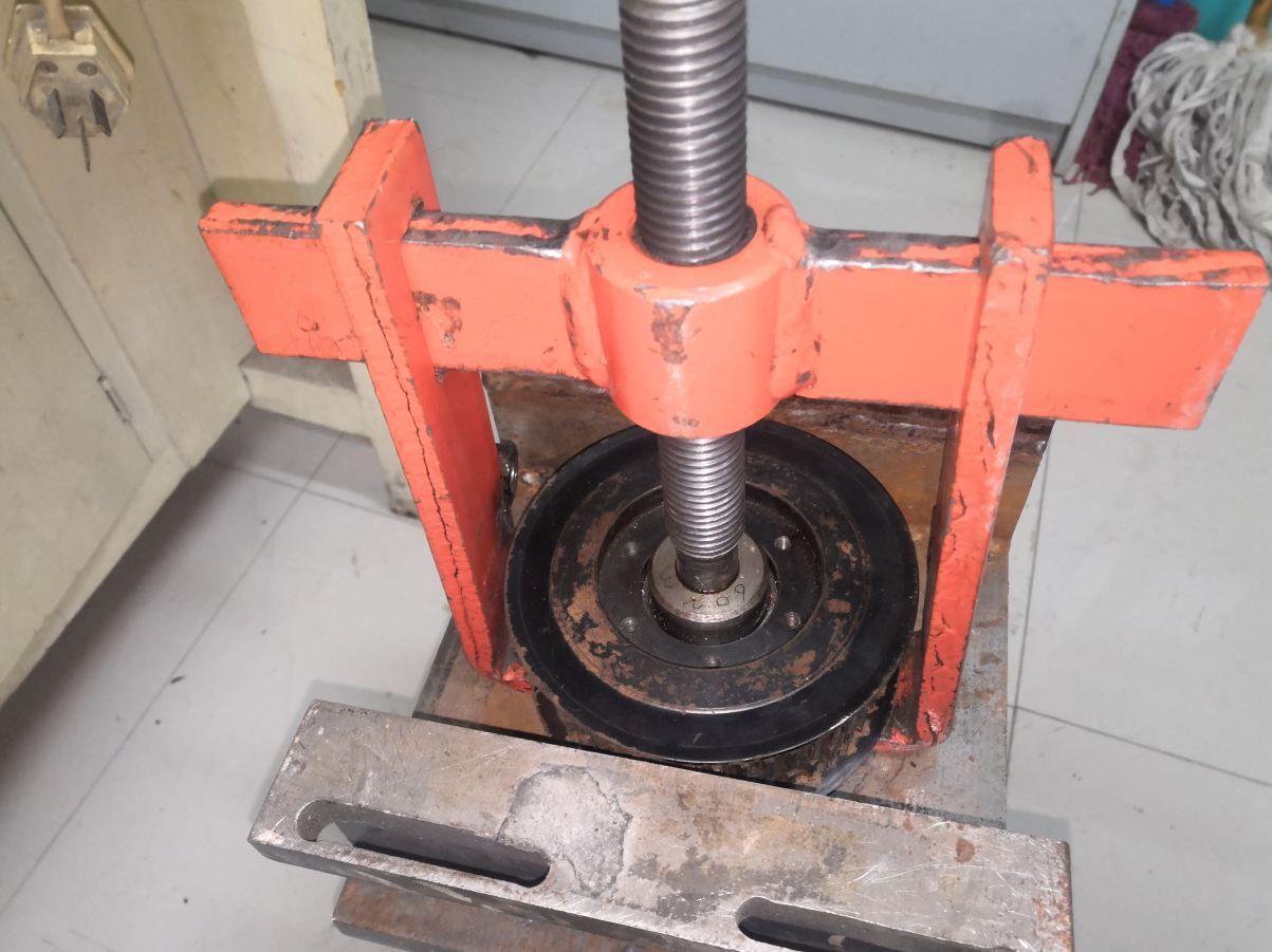

发表于 2021-12-27 14:23:10 | 显示全部楼层
绣住了?拉马只是施加一个恒定力,试试大力出奇迹,上榔头敲。

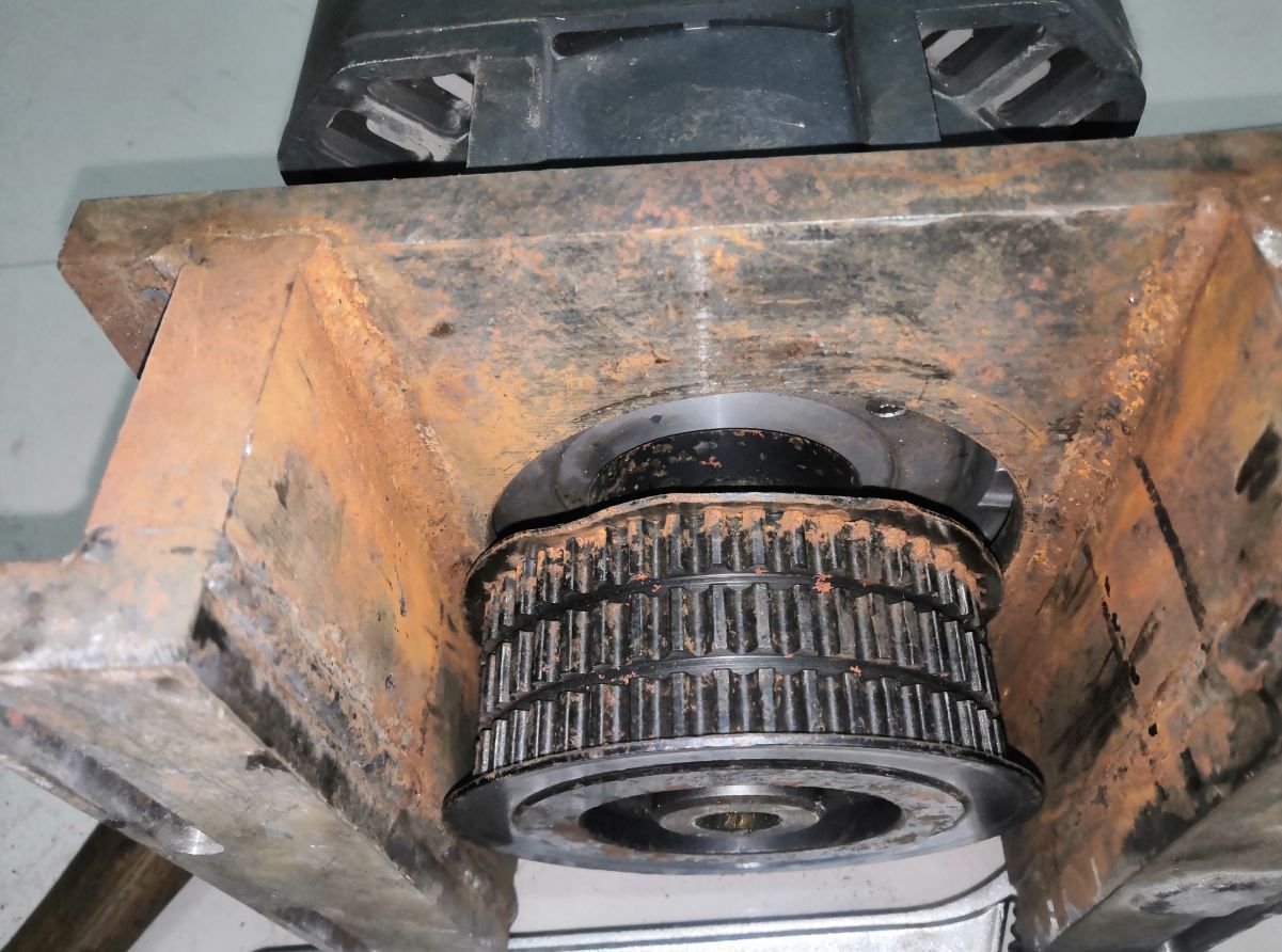

陈大饼吖 发表于 2021-12-27 14:25
最讨厌的就是这种,装的时候不考虑实际拆卸。

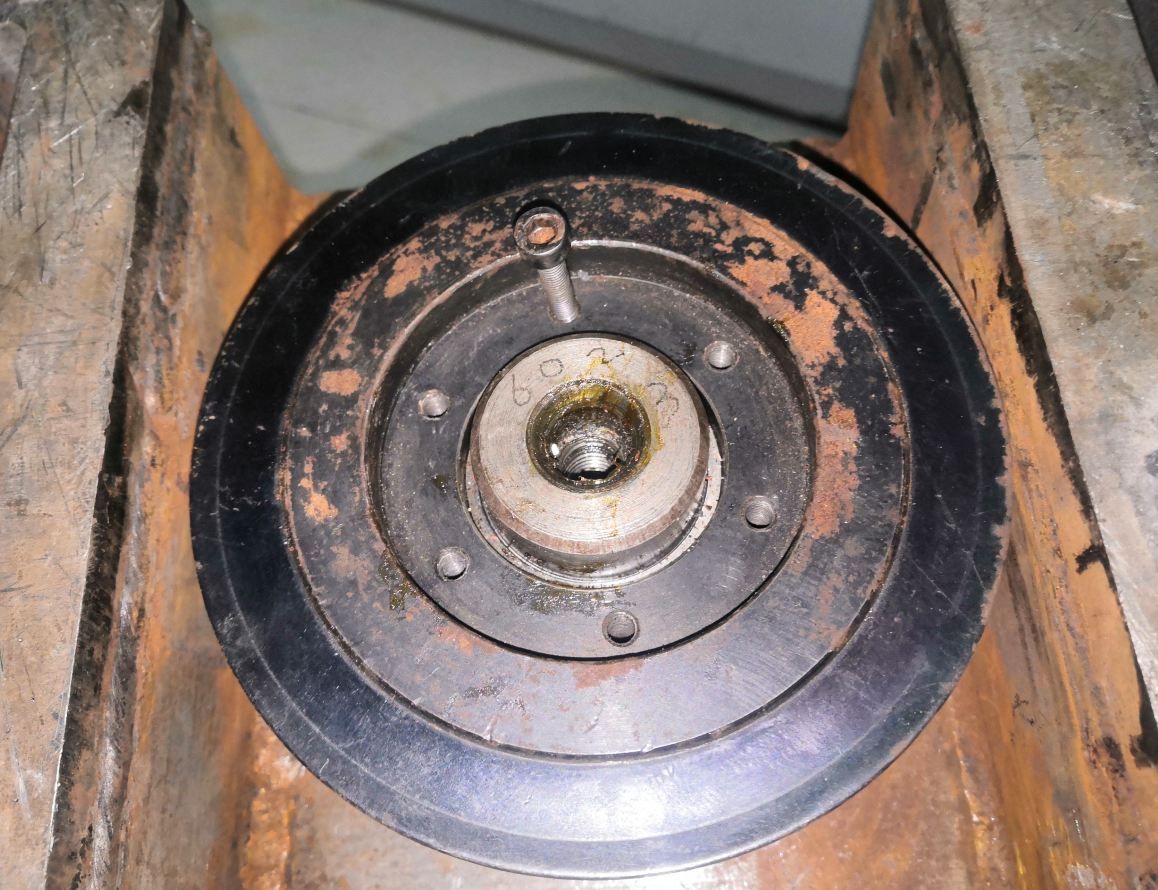

这里的6个螺丝拆下了。这种是涨套的固定方式吗?还是免键轴衬的固定方式?

为什么轴的中间还有内螺纹呢?
直接敲同步轮吗?已经敲过了,还是不动!

这是何种固定方式?轴是带有锥度的吗?
