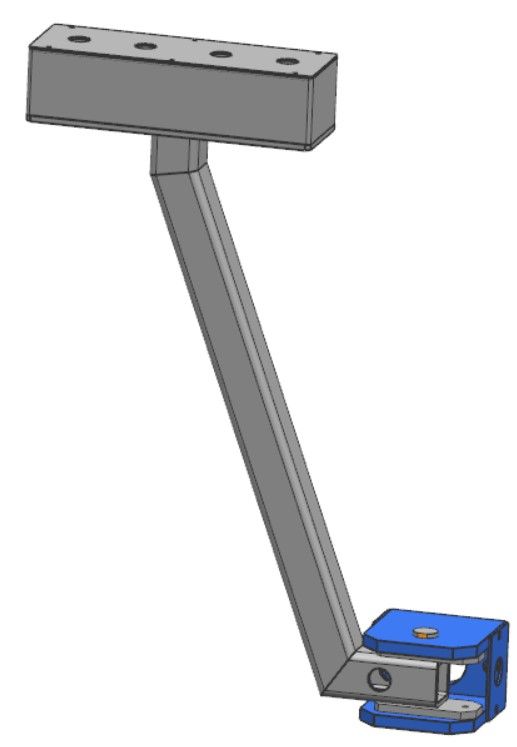

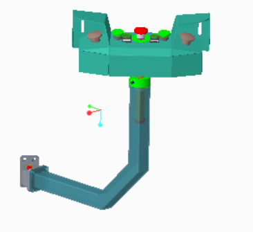

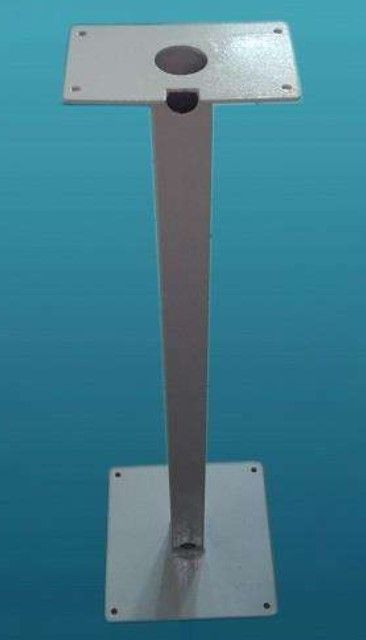

之前设备上用的设备按钮盒都是这种立在这种地面上的;
但有时操作人员会因为站立的位置不同,需要更换操作位置;

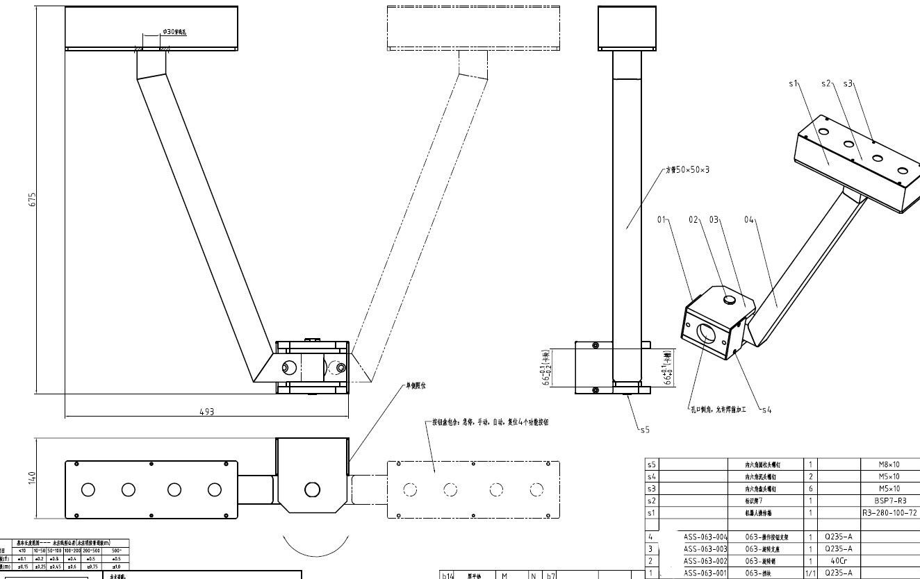

上图这种搬动比较麻烦,于是就设计了这种可以摆动的按钮盒支架;
等设备做好了,现场操作感受一下,希望能好用啊。。。

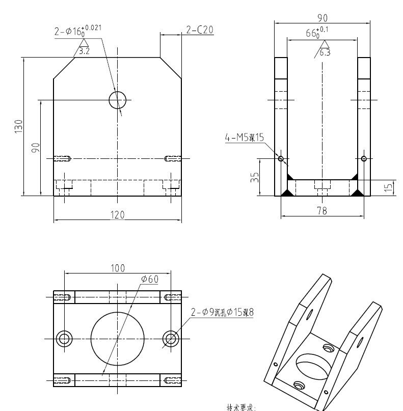

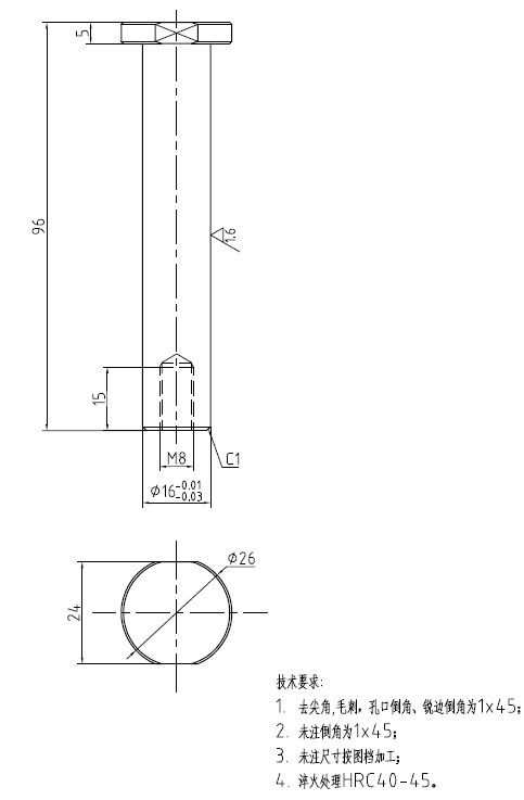

发表于 2021-12-20 21:09:23 | 显示全部楼层
建议旋转部位焊一个精密机加的中空轴,座子槽宽和孔也精密机加,这样配合精密,不会晃,效果更好。
孔l轴间隙1-5丝,槽装配间隙2-8丝
孔l轴 ...
是的,大神,轴这个地方的配合是这样设计的。。。
如果你座子是激光下料,建议底板和侧板采用交叉缺口咬合,缺口预留偏大按平常激光切数据偏差,或直接按理论尺寸下料,这样方便焊接。感觉你的座子槽太深,焊接容易变形。这么大座子用手砂轮稍打点剖口足够结实。  发表于 2021-12-21 22:59
座子不用淬火,哪个没事一天到晚扳来扳去的。一般直接Q235焊就可以,要么45钢焊后打磨、机加就可以了。那个方管要用个中空管外径34或36焊接代替直接打孔,方管皮薄、尺寸不精确、表面质量也差,焊后绞一刀就可以了。  发表于 2021-12-21 22:43
发表于 2021-12-21 07:38:57 | 显示全部楼层
座子是加了塑胶垫片吗?以及座子侧边挡板作用是?

我们一直采用这种方式,工作范围比较大,还可以多角度旋转
层主这样也挺好的;
你这种是后面不能摆动,就操作按钮盒那块可以旋转的吧?
