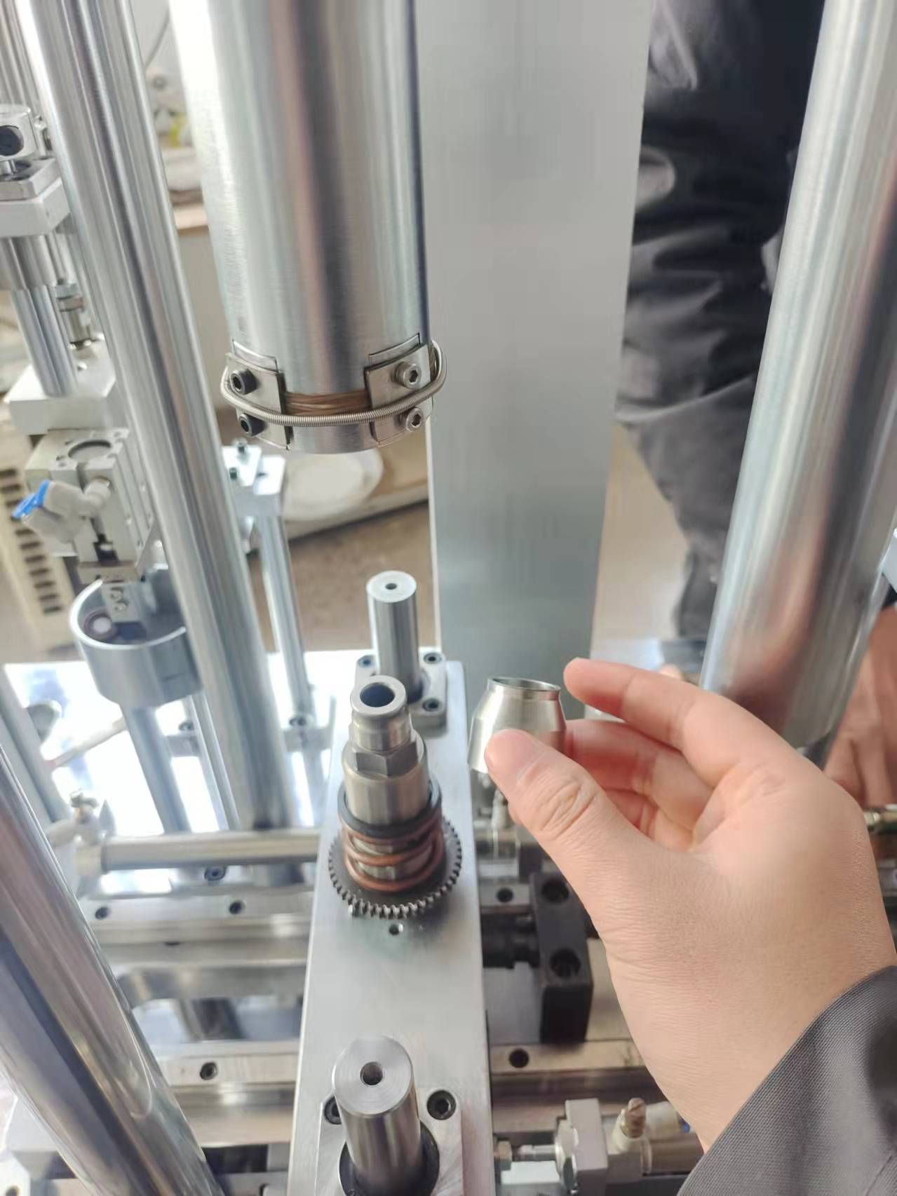

有外钢丝卡簧和内钢丝卡簧的压装,特别是内钢丝卡簧的压装 想了挺久的,个人认为算是比较简单有效的解决方案,有更好的想法的大佬们可以一起讨论一下。

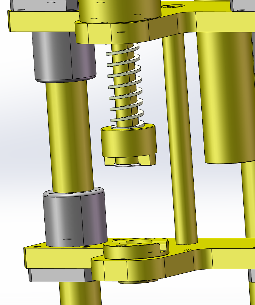

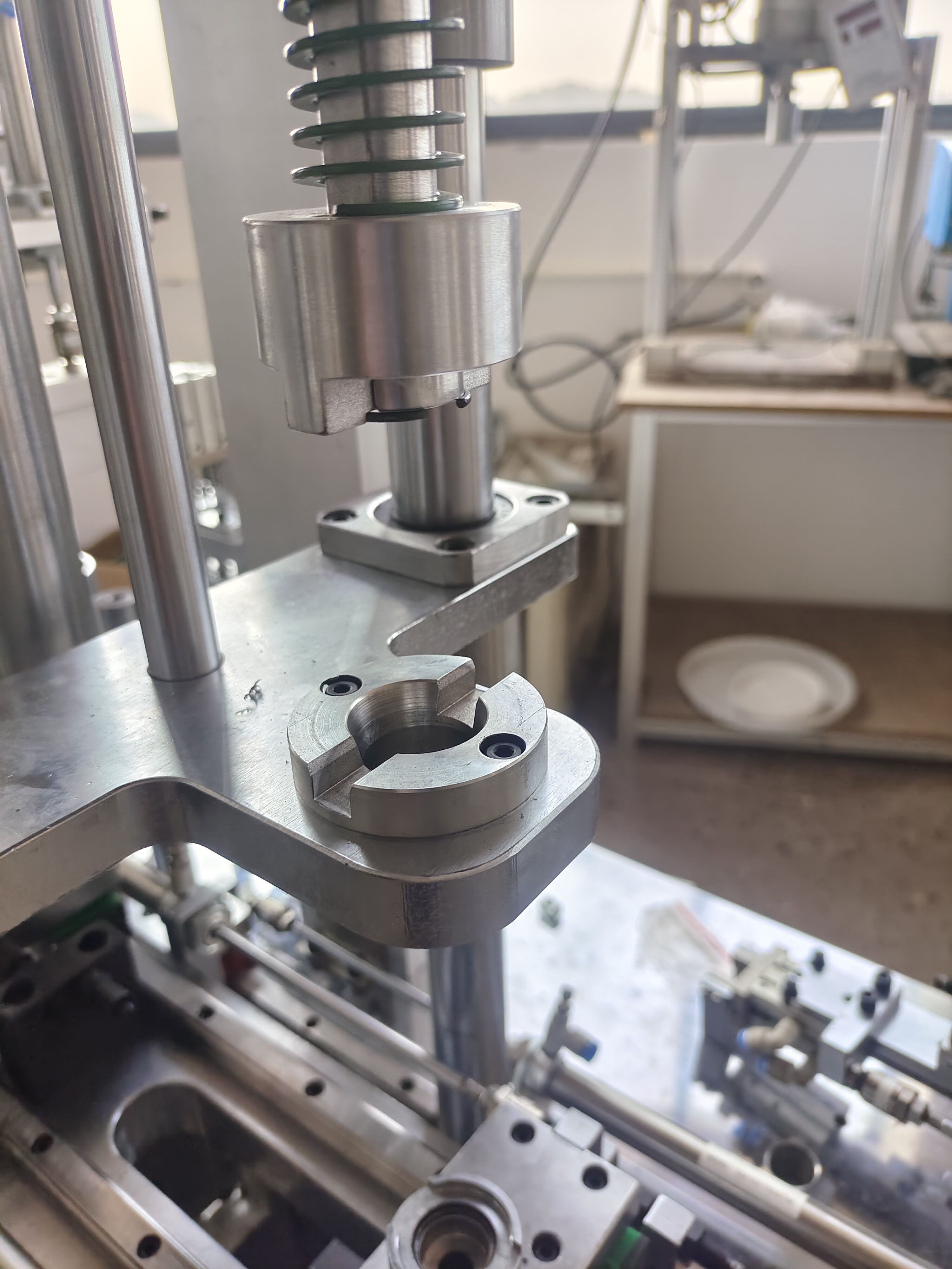

把卡簧放置在压头上,通过外面的这个一字型凸台把卡簧预压到过渡套里面
然后气缸继续向下运动,里面的芯子将内钢丝卡簧顶出过渡套到最下面的套内

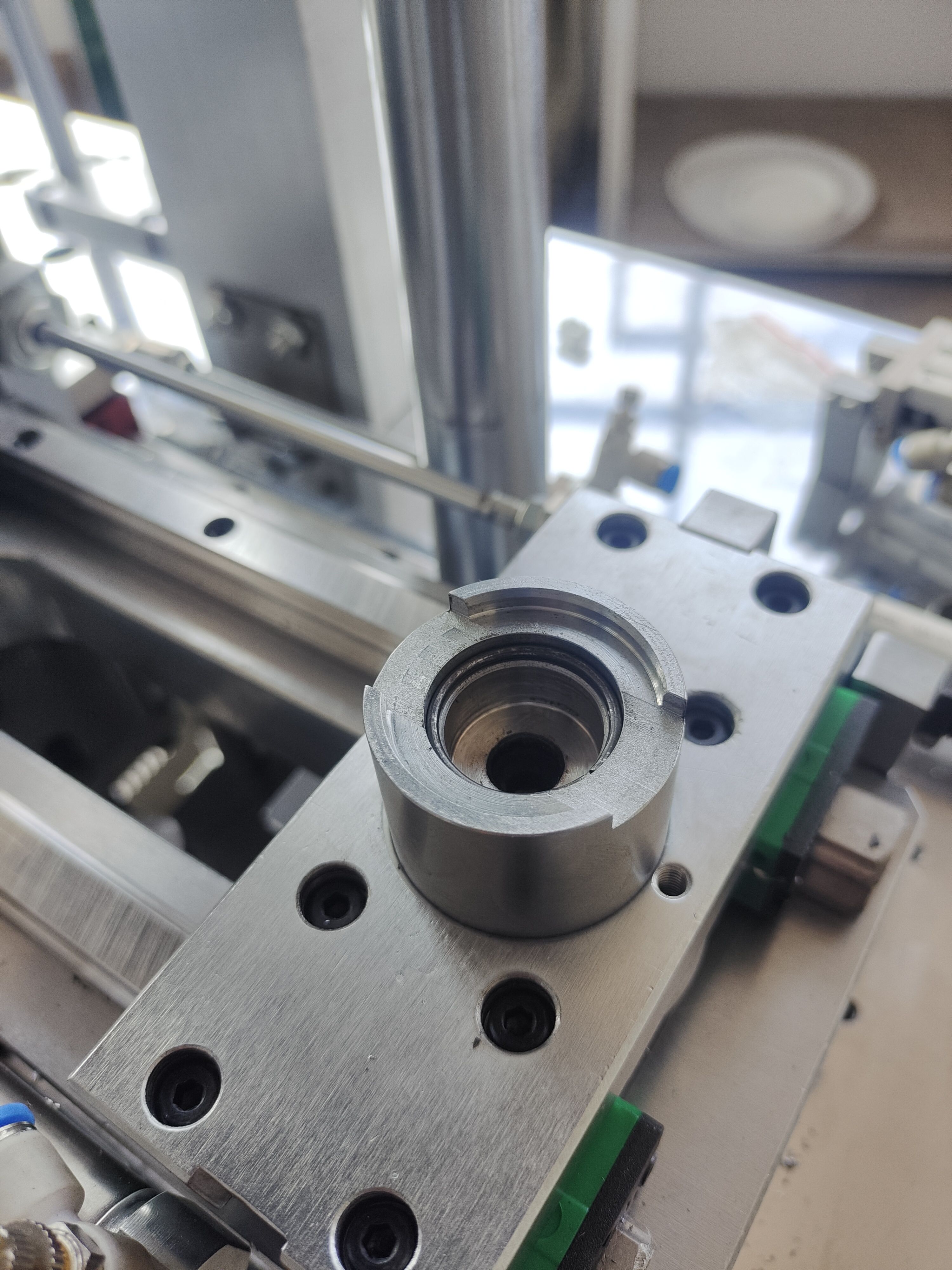

下面这个图片就是最下面的套,然后由于我这个产品的布局原因,在从下面将内卡簧顶入产品内
外钢丝卡簧的压装就比较简单了,一个过渡套解决

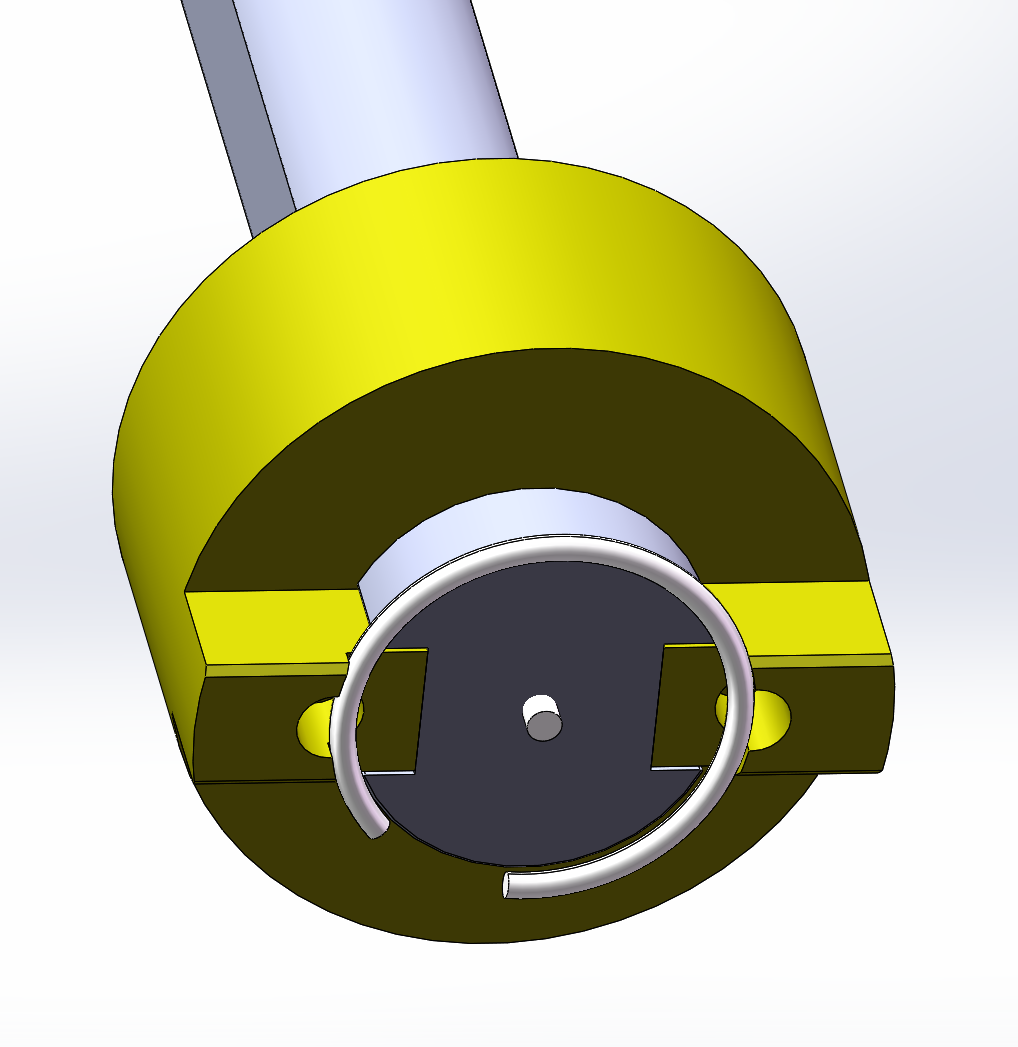

 楼主| 发表于 2021-12-18 13:40:34 | 显示全部楼层
压头的底面  一看就能明白了

发表于 2021-12-18 22:53:40 | 显示全部楼层
钢丝卡簧预压进套里面之前,钢丝卡簧与一字型凸台怎么呢连接的?
 楼主| 发表于 2021-12-19 07:06:50 | 显示全部楼层
|晓昀发表于 12-18 22:53钢丝卡簧预压进套里面之前,钢丝卡簧与一字型凸台怎么呢连接的?<br>
磁铁

发表于 2021-12-20 01:43:49 | 显示全部楼层
这个弹簧的力确实很巧妙。。。
发表于 2021-12-20 08:38:35 | 显示全部楼层
磁铁不能承受压装力的
