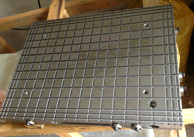

关于吸盘治具
发表于 2021-12-17 20:27:18 | 显示全部楼层
真空吸盘,这东西有好久了吧。
做cnc的一般都有。磁台一样的外形。
有自制的,也有直接买成品的。
不知道,这个我是在淘宝上看到的,看着和那天社友发的一样  发表于 2021-12-20 14:34
发表于 2021-12-18 02:32:22 | 显示全部楼层
这种吸附式固定盘用过,适用于CNC加工各种产品零件。

这种吸盘固定座之前我们用过,用在CNC加工设备上,总体的来讲,用起来还是挺方便的!

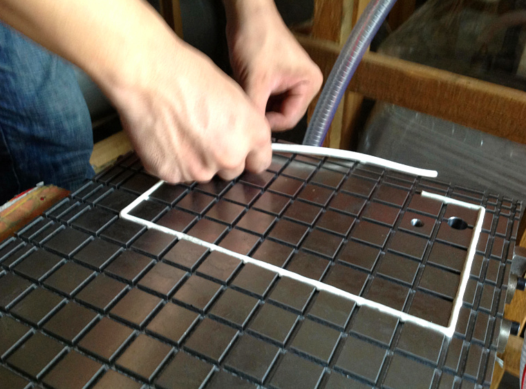

CNC真空工作台
 楼主| 发表于 2021-12-20 19:33:01 | 显示全部楼层
工件放到密封胶上,然后密封抽空气,在加工的时候竖直方向会不会晃动?
发表于 2021-12-21 08:18:32 | 显示全部楼层
用这个工作台,吃刀量比台钳等夹具的吃刀量小。
相对“瘦高”的工件,不建议使用。
