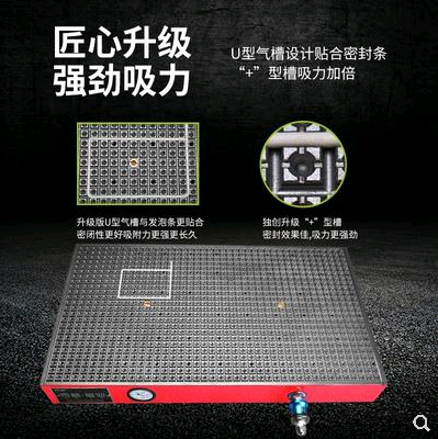

前段时间有社友发了一张图,是一个治具,说一根气管通气,物料就能锁死在治具上,
今天,我找到他的原理了,
但是我找不到那个帖子了;
再次分享一下;

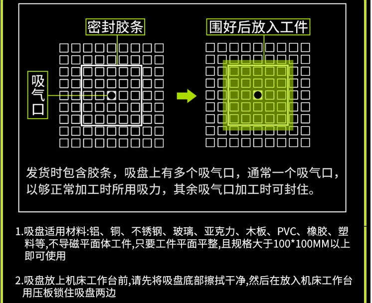

一个治具箱,分了几个区域,就像九宫格,每个格子中间有一个小孔,用来吸气,九宫格边上用密封条贴起来,其他的孔可以用堵头,如果气压足够,也可以不用堵;
使用关键是在产品覆盖面范围内,要用密封条把周边封死;
如果上面我没描述清楚,那么,请看下图
未来第一站 + 1 问题描述清楚,显得很专业!

啥啊,你这个是老的了,别人说的是一个形状类似的吸盘,不用胶条,放上物品后,上方无遮挡的地方会自动关闭或减小气流,使之不漏气或减小漏气。
那就是最新的那种是保密的,我这个是在淘宝上看到的  发表于 2021-12-20 14:36

这看起来不像原理 ,更像是使用说明书耶
1.如果是原理 那是不是应该了解真空度  而真空度怎么来的 原理图是不是需要讲解
2.既然知道真空度了,那是不是要了解如何控制,用电磁阀又是什么原理,既然控制了是否也可以破真空
3.密封条的作用是不是告诉一下呢
具体我也不是很清楚,我是在淘宝上浏览到的  发表于 2021-12-20 14:37

楼主这个好像是老式的设计,用橡胶条围成一圈;时间久了以后,还是会存在工件移动的问题
补充内容 (2021-12-20 18:10):
我之前公司CNC使用的就是这样的吸盘,有时候就是会出现工件移动的情况,有时候是轻微的位移,有时候是直接工件整个脱离
对,我也是这么感觉得,但是不知道他们实际应用怎么样  发表于 2021-12-20 14:40
