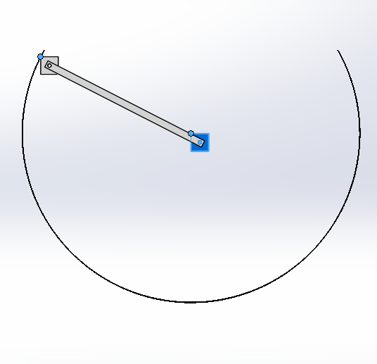

一个运动机构求落点速度的难题,不知哪位高人能搞定
发表于 2021-12-13 14:37:57 | 显示全部楼层
这个是带加速度的

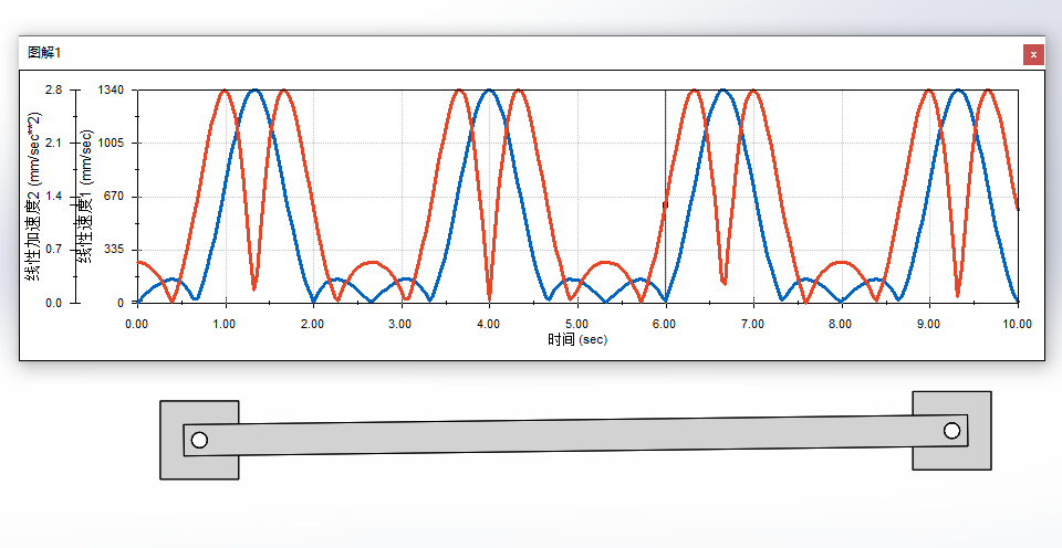

发表于 2021-12-13 21:58:06 | 显示全部楼层
用sw motion分析一下即可
发表于 2021-12-14 04:49:42 | 显示全部楼层
这个我们软件模拟仿真会方便一些!

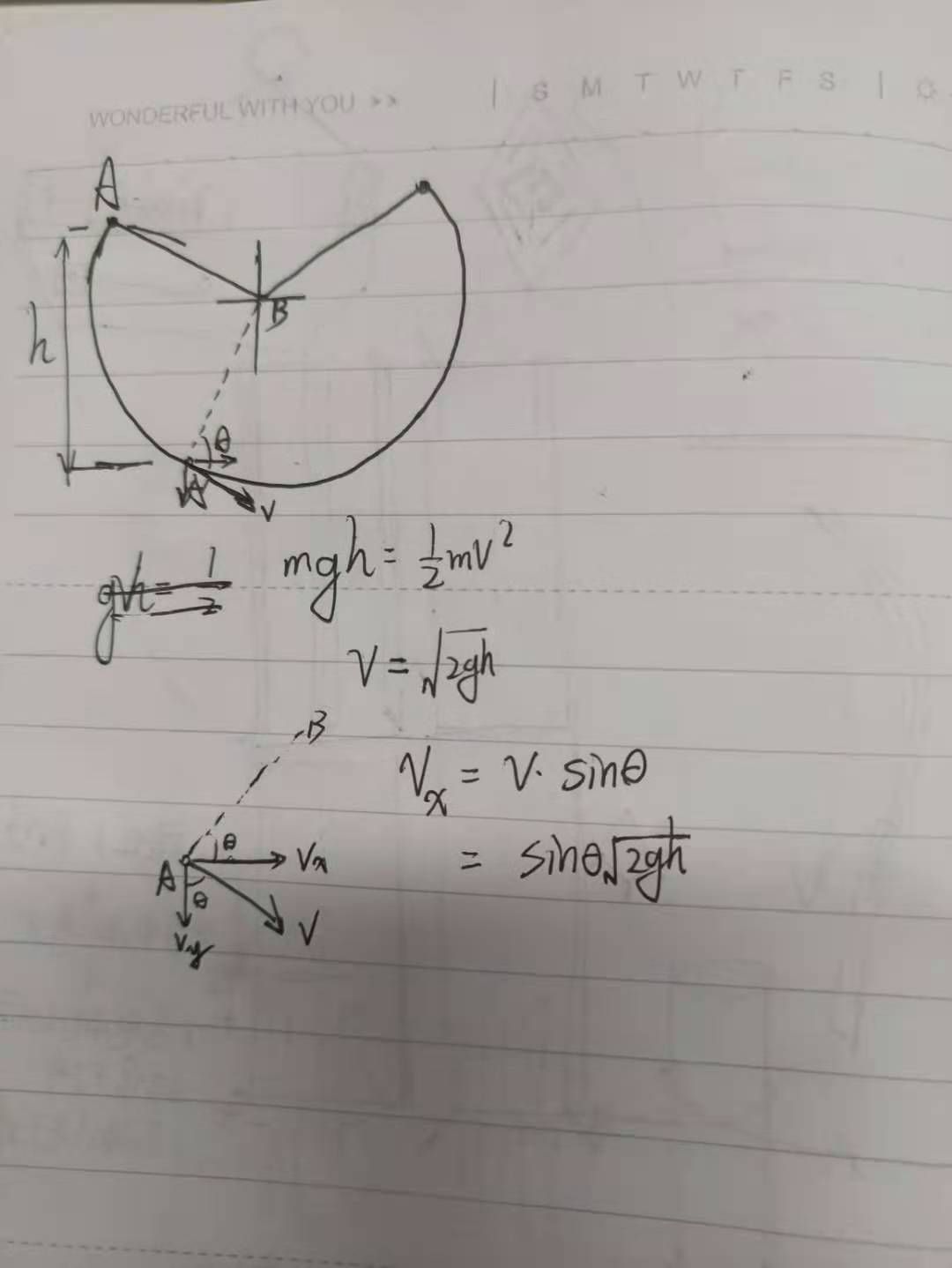

这个是根据Y向滑块相对X的运动轨迹以及任意位置滑块的速度,可以看下我10楼的解释,任意时间的就才疏学浅搞不出来了
补充内容 (2021-12-15 15:28):
错在哪里了呢?
错在哪了呢?  发表于 2021-12-15 15:29
第一步就错啦  发表于 2021-12-15 14:10
发表于 2021-12-14 20:15:02 | 显示全部楼层
做力和速度矢量图计算,杆如果不计质量从二力杆计算。
能不能用微分方程解决呢  发表于 2021-12-15 13:18
发表于 2021-12-24 17:18:55 | 显示全部楼层
咋不用速度瞬心法呢?为0!
