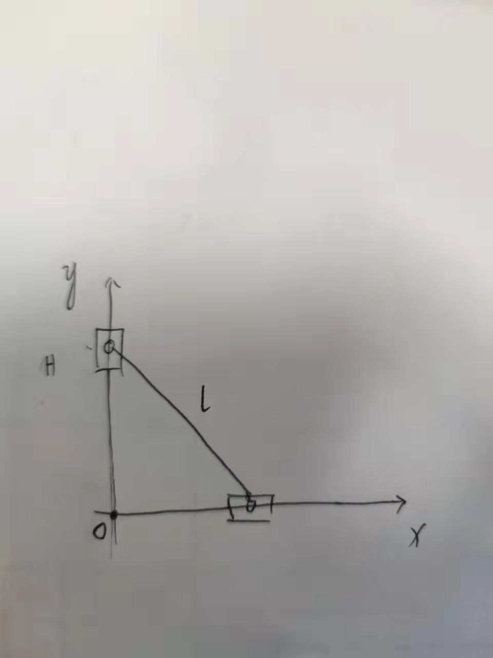

如图所示,长度为l的杆铰接两个滑块,滑块分别在xy上无摩擦滑动,滑块质量均为m,高度H,初速度为0,试求出y上滑块落到o点时,此时x上滑块的速度,最好给出详细过程,如果能计算出 xy上滑块在任意时刻的任意位置的速度就更好啦

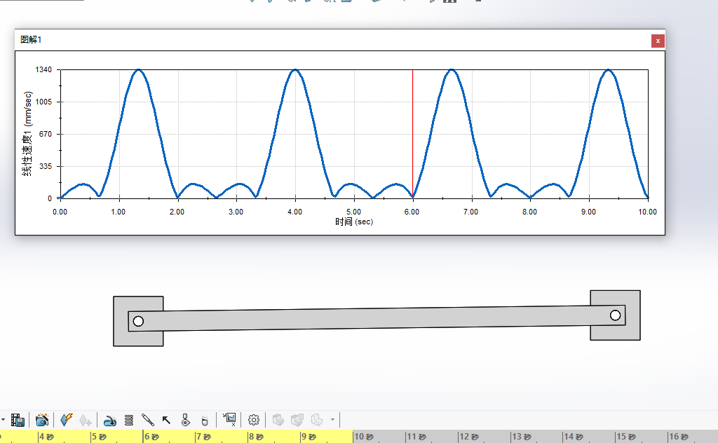

发表于 2021-12-13 14:33:50 | 显示全部楼层
D:\11111
motion分析末  发表于 2021-12-14 09:50
SolidWorks呀  发表于 2021-12-13 15:31
这是什么软件做的  发表于 2021-12-13 15:21
其实也可以引用连杆分析的方式,将固定端从机架换成X向滑块,变成X向滑块不动,Y向滑块及机架相对X向滑块运动,这样你发现Y向滑块相对X向滑块是一个周期优弧运动,而机架在X方向相对于X向滑块来说轨迹也是正旋  发表于 2021-12-13 15:08
我选的是幅值,所以速度都是正值,如果选X向速度的话都是平滑曲线的  发表于 2021-12-13 14:46
其实这个点没有冲击 都是平滑到0然后再反向的  发表于 2021-12-13 14:34
