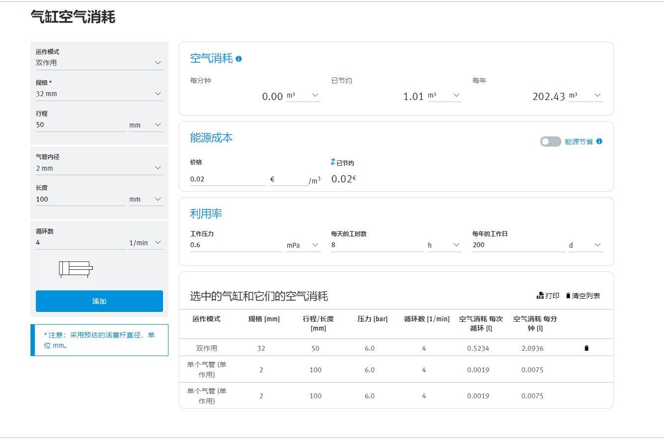

https://www.festo.com.cn/eac/zh-cn_cn/AirConsumption/?

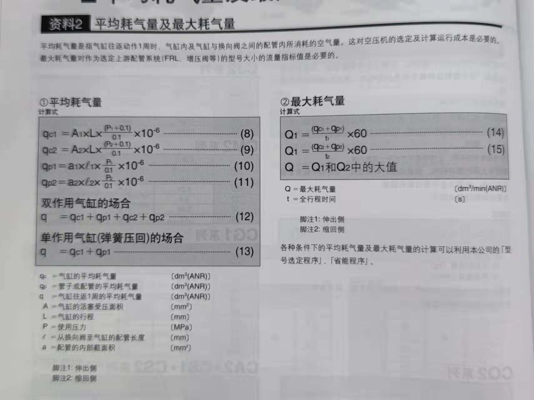

分享费斯托的官网小程序,直接输入条件可以直接输出气缸耗气量。
在气立可的红色选型手册和smc的选型手册上面都有具体的介绍,可以网上搜索仔细了解了解原理,这里只分享干货
