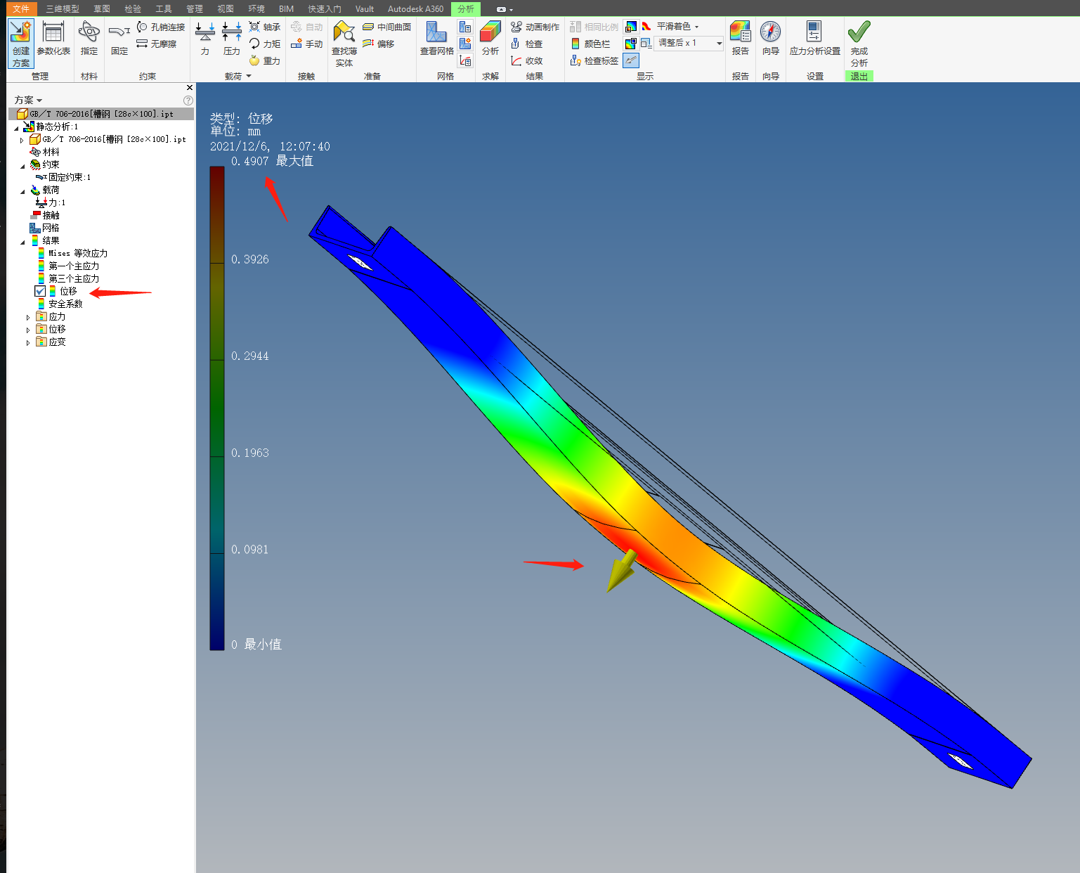

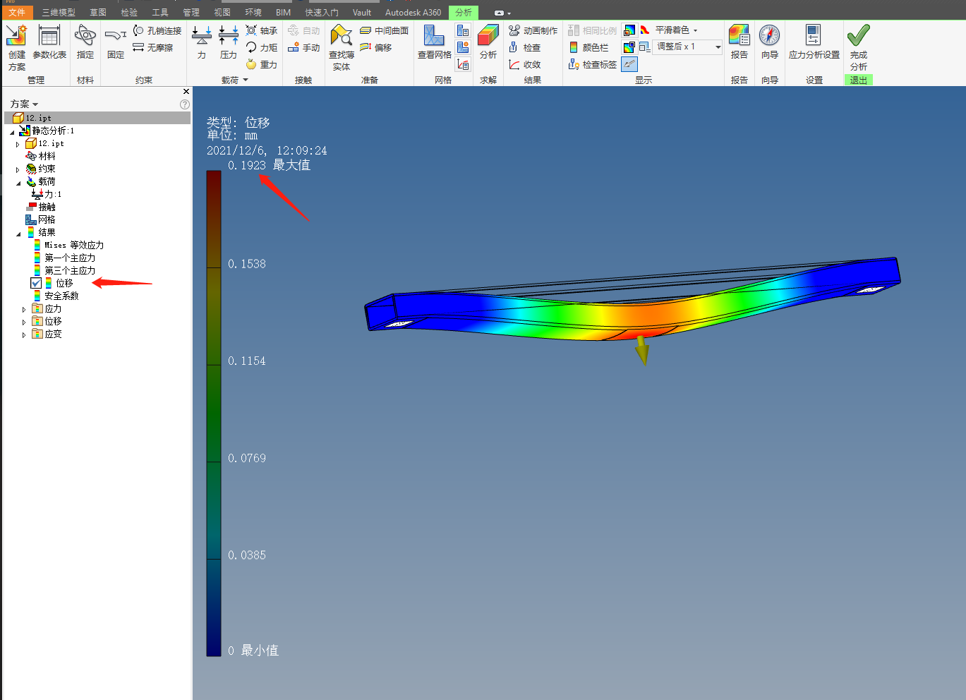

应力分析问题:矩管和槽钢哪个抗弯性能好?
 楼主| 发表于 2021-12-6 12:10:57 | 显示全部楼层
零分贝大卫 发表于 2021-12-5 17:51
inventor。里面还有一个功能是 已知负载 选型材得。
请问大侠,在哪里可以找到? 可以截图示意一下吗?
 楼主| 发表于 2021-12-6 12:12:44 | 显示全部楼层
热青茶 发表于 2021-12-6 08:55
直接看位移那项,就是变形量。
感谢大侠,我把力从100kg改为500kg后重新模拟了一下,然后看位移那栏,确实矩管变形比槽钢要好.

你分析的这两种型钢肯定是方管要好的多。不过承受弯矩的结构我们一般用H型钢,既能减轻重量又能省一部分成本,就100*100的H型钢都要比你所说的槽钢抗弯性能好。

肯定槽钢,
1、材质问题
2、抗弯,不是单纯的强度。
3、这个载荷方向也有问题。槽钢一般好像是侧面承载。

楼主 这是啥软件 方便说下吗
inventor自带的  发表于 2021-12-7 10:49
发表于 2021-12-7 09:45:50 | 显示全部楼层
抗弯性能是由截面惯性矩来决定的,截面惯性矩大的,抗弯性能好,可以自己动手算或者查表
