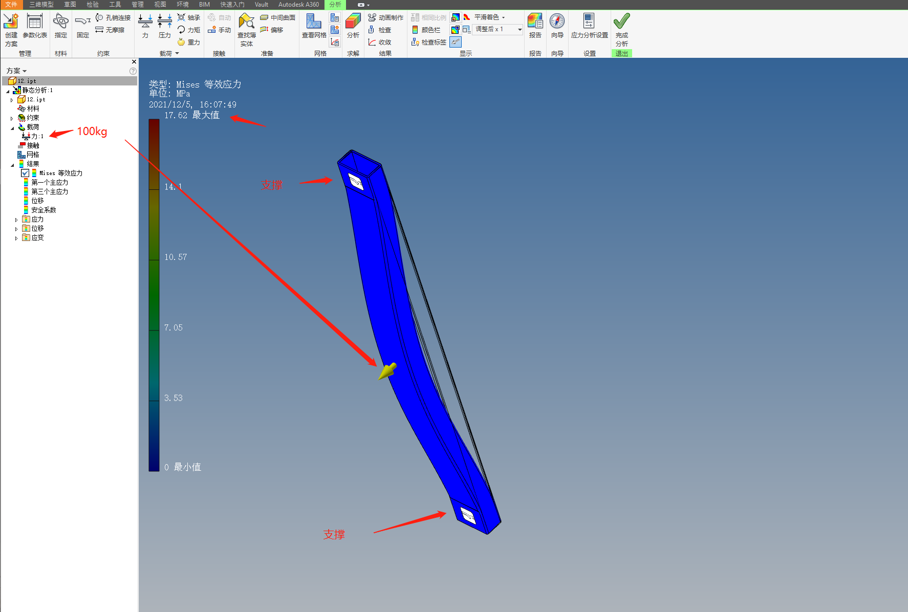

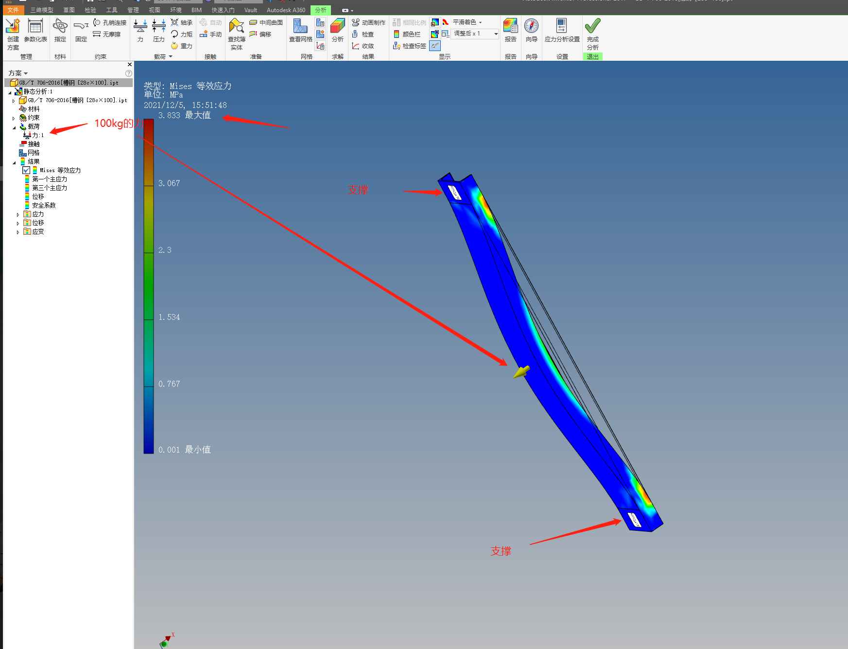

各位大侠,最近牵扯到一款横梁的选型问题,第一次摸索这种分析软件,没看懂这个MISES应力最大值是个啥意思.....是不是最大值越高说明抗弯性能更好?
如图,长度都是2.3米,中心施加的力和支撑位置也是一样的100kg,两款材料重量也差不多都是93kg左右. 一个是28C的槽钢,一个是100*200壁厚10的矩管.

材料面积相同的情况下,肯定矩形管大

看看最大变形是多少?另外,结合材料力学的内容算下抗弯截面系数。

不是应力越小越好,应该看抗弯截面系数,也就是看位移,刚度问题看位移的,应力用于分析强度,你是两种材料,屈服强度不一样。看应力大小好像没什么意义,除非两者屈服强度一致。
发表于 2021-12-6 08:39:55 | 显示全部楼层
如果就是要抗弯,应该立着放置才对,正常就是看型材的抗弯截面系数

直接看位移那项,就是变形量。

如果材料一样,厚度一样,截面的长宽一样,肯定是矩形管更好。
