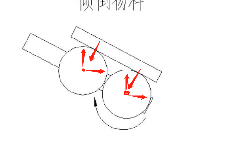

有限元分析中滚轮受力与边界条件限定问题
发表于 2021-11-26 16:59:01 | 显示全部楼层
倾斜摆放
1.在摆放那一瞬间 可以按照静力学来推算。就是滚轮受到力进行分析
计算滚轮受压后的接触应力 和滚轮轴受切应力 弯矩 和挤压应力
2.计算动态力的 这个计算比较复杂 板在轮上受压并往下滑动,此时滚轮受到滚动力
有一个加速度a 此时板的质量M  就有F=Ma 理解为惯性力 滚轮的两个轴多了这个力
 楼主| 发表于 2021-11-26 17:11:37 | 显示全部楼层
pengzhiping 发表于 2021-11-26 16:59
倾斜摆放
计算滚轮受压后的接触应力 和 ...
那如何在workbench里把这两种受力环境合二为一呢? 谢谢
固定两个滚轮 板的自重 在滚轮沿边增加惯性力(切向) 取值多少 手算一下  发表于 2021-11-26 17:13
发表于 2021-11-28 23:49:18 | 显示全部楼层
固定的位置,约束点要设置合理!
