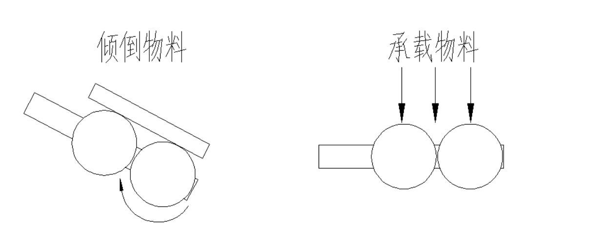

有一组滚轮固定于一个板子上,滚轮成一定角度倾倒物料时,滚轮是一个助力物料滑落的作用
但是在滚轮水平放置时,滚轮上方承受物料以及其他的外力
那么这两种状态下,滚轮是发力部件还是受力部件?在workbench分析中,载荷如何设置?边界条件如何设定?谢谢!

滚轮部件和它上面的物料堆放板组成一个系统,这个系统是受力部件,滚轮从水平位置变化到倾斜位置的过程,滚轮受到的是变化的力(倾倒物料的过程)。
分析时要正确建立这个系统里各零件之间的连接关系,再划分网格,边界条件设定包括系统受力,系统的角位移(是否可以转化成角度),滚轮系统的转速或扭矩(驱动滚轮系统转动的条件)。

受力分析第一步选择研究对象。
从你的描述来看,你是想研究滚轮。
那么,滚轮受到重力和接触力(滚轴、承载物),再细分接触力为摩擦力和支持力。

 楼主| 发表于 2021-11-26 14:22:43 | 显示全部楼层
晓昀 发表于 2021-11-26 07:14
滚轮部件和它上面的物料堆放板组成一个系统,这个系统是受力部件,滚轮从水平位置变化到倾斜位置的过程,滚 ...
滚轮不论是水平放置还是倾倒 都是受力部件 ?

发表于 2021-11-26 16:19:05 | 显示全部楼层
上面有物料。
