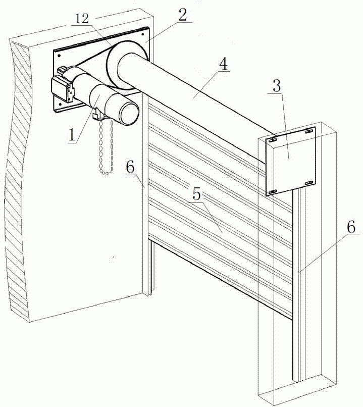

自制卷帘升降门

看工厂环境吧,有空压机的,空气使用方便的,空气好些吧。电机用电要比气缸贵些吧。以后碳中和,工厂都限电
省电也是大问题。话说空压机最费电了,但只要有,压缩空气用多用少都一样。统一最好。我们工厂就用气缸较多。
气的效率怎么能高过用电?另外,压缩空气怎么可能用多用少都一样?这不成了永动机了吗?是不是意味你们公司买一台空压机,就够全中国使用?  发表于 2021-11-27 15:21

卷帘门一般有分几段控制的,气缸直上直下,速比大的感觉比较危险,可能远大侠省略了气动控制部分吧
气缸控制的话太危险有点狗头铡的感觉

你这一套搞下来,1W未必打的住;
1、真打算省钱的话,做配重用手拉,门如果高了就配个钩子。用不了几个钱,还免维护,故障维修成本也低,即使园区限电也不影响;
2、觉得手拉太低级,要用气缸也行,配滑轮组和拉绳就行了(必要时卷帘底部要加重避免拉绳松弛。)
     你这又是齿轮齿条又是链轮,固定座要机加工保证精度,整套设备还要定期加油保养,以后要是断个齿还要定个新的。     小心老板叼死你

目测感觉气缸有点小,可能拉不动卷帘门
气缸行程100mm,卷帘门提升2000mm,放大比例20倍左右;按照气缸运动50mm/s计算(卷帘门提升1m/s),气缸负载率需要≤50%;按照气缸伸出速度如果气缸缸径100mm,0.5mpa下最大伸出力3930N;提升力不超100N  发表于 2021-11-27 11:02

费斯托气动、米思米传动,都用这两品牌了,还考虑啥降本。按你80气缸比例,方通估计都80*80,死大死大,都不考虑成本了吗

1、请问楼主设计的卷帘工况,每班次升降频率是怎样的?如果频率很高,建议还是优先考虑电机+刹车+变频控制+皮带;理由是:速度好调整控制;传动相对柔性,对平行度要求没那么高;齿条齿轮这种机构都是硬传动;
2、看图纸正常的行程卷帘要走800;光靠转轴是没法保证卷帘上下是同步的,并且是均横的;
3、按成本或者稳定性而讲能用标准件,就不用非标件,能用成熟方案就不用没要过验证的方案。

这个门设计的很好,我有一个小疑问请请教楼主:
由于停气或其他因素导致这个门停在非底端的位置,如何保证能在当前位置制动呢?

感觉还是买现成的便宜
远详大佬,一天的人工成本最少1K吧,数模设计+出工程图纸,这么算上人工成本,成本和买来的差不多

个人认为,原理和卷帘门一样,
感觉还是电机带个链轮,卷筒轴带个链轮,一共一个电机,2链轮,一段链条来的便宜。
希望楼主做出来后公布一下价格,学习学习
