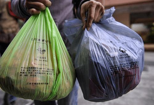

小型塑料袋装物料投放破袋结构

ahway 发表于 2021-11-11 10:58
上实物图才能判断如何抓取。
您好,类似于这种生活垃圾投放带袋子

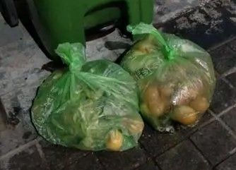

 楼主| 发表于 2021-11-11 16:38:42 | 显示全部楼层
lynsun63 发表于 2021-11-11 16:26
用双吸盘,夹钳形式。
您看下图这种形式的袋子用吸盘结构可行吗?
发表于 2021-11-11 16:48:02 | 显示全部楼层
把钳子(夹子)两边换成吸盘,夹(吸住)后自动弹开(复位结构),方便垃圾掉出来。

发表于 2021-11-11 21:31:28 | 显示全部楼层
垃圾袋比较薄,而且一般多有破损,真空吸的方式不稳定。
建议还是通过夹取的方式,单爪或者双爪,底部加刀片划开。
 楼主| 发表于 2021-11-11 22:01:29 | 显示全部楼层
建议还是通过夹取的方式,单爪或者双爪,底部加 ...
好的,您说的很有道理,我就这个思路组织一下;

发表于 2021-11-13 05:17:11 | 显示全部楼层
这种直接上夹爪了!
发表于 2021-11-13 08:42:59 | 显示全部楼层
用多组可开合的类似耙子的爪手,穿刺袋子提起,送入多组滚刀破袋,物料下落到收集装置,到另一工位爪手打开,放落袋子。
