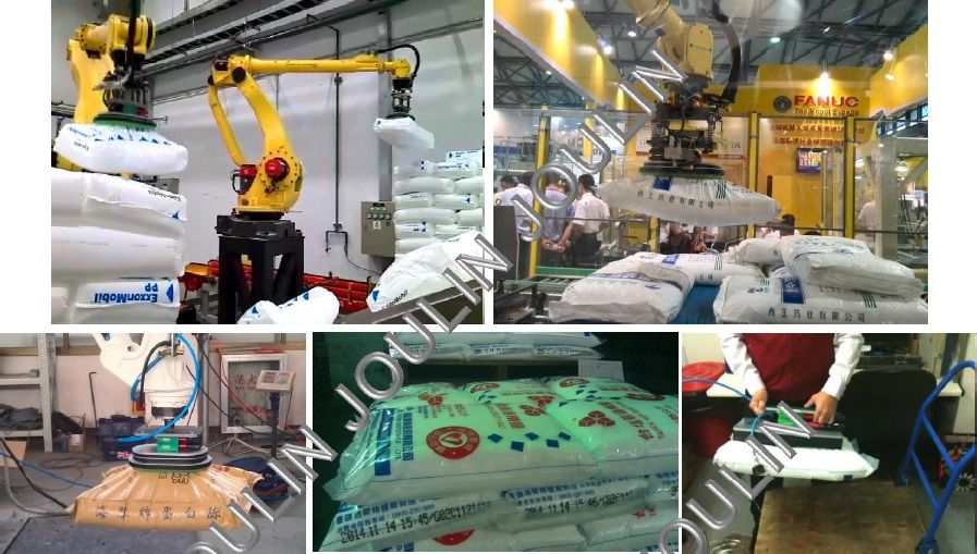

发表于 2021-11-9 20:55:59 | 显示全部楼层
抓袋吸具或者吸盘(类似揪住的效果)抓袋,底部刀片划开袋子,投料后移动至合适位置丢弃袋子。有些袋子较重时,为避免划开袋子后变形太大无法抓取,可以在顶部两侧加穿刺辅助固定。
