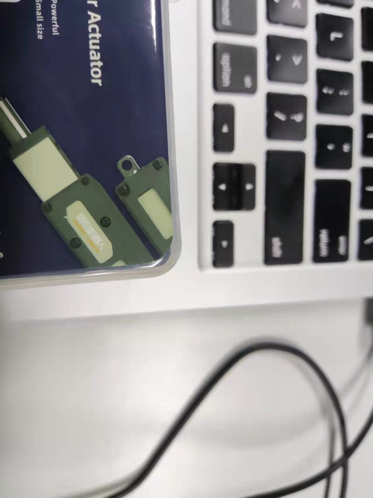

微型夹紧结构

 楼主| 发表于 2021-11-8 16:57:28 | 显示全部楼层
晖晖晖_u22Ig 发表于 2021-11-8 15:52
你去搜一下因时机器人    小型化  70-100N的力    能自锁
顶啊,我现在用的就是这个,可是总感觉外观看上去不是这么个用法

那不是都能符合你的要求么?根据外观把电机固定就好了,他们有好几种固定接口的
 楼主| 发表于 2021-11-10 17:07:30 | 显示全部楼层
他们那个在尾部有一个安装接口,做指关节旋转运动的,感觉像这种平面的运动,没有设计好专门的装夹方式,而且有品牌封装,直接拿过来作为产品的一部分,总感觉不大合适
