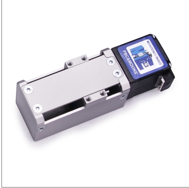

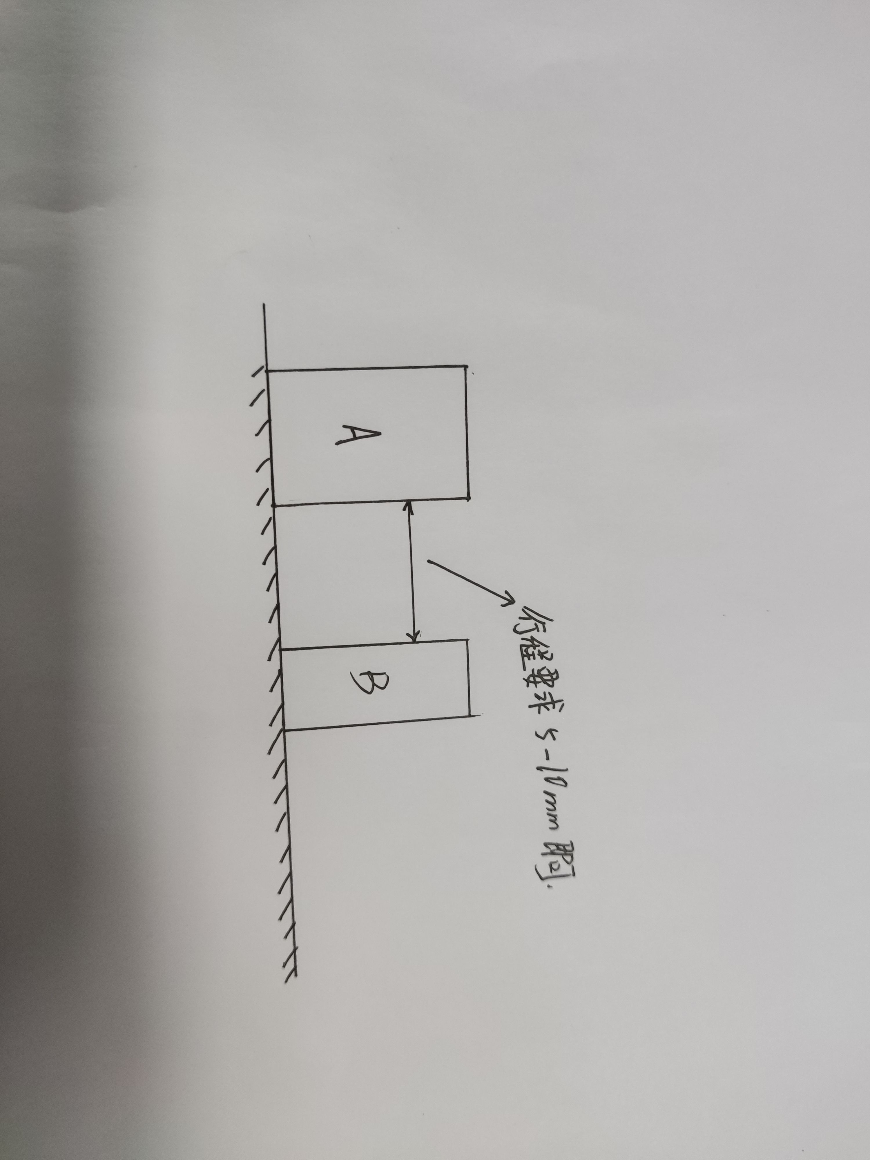

需要铁子们出出主意,找一种方案,需求是A物体固定,要让B物件做直线运动(重量不大约为200g,有一定弹性)能够贴合在A上,并且保持一定压力(需要大概10N的力),所需行程不大5-10mm即可。有没有现成的模块可以直接拿来使用的,并且要求该模块总长度不超过100mm,最好能够断电自锁,或者小电流自锁(发热不能太大)。目前找到较为合理的就是微型丝杆模组,以及微型电动缸(永磁式电机要通电自锁),但是找不到那么小的,都是150mm左右的大小太长了
补充内容 (2021-11-8 17:01):
忘记说明了,A是一块很薄的玻璃,承受不了很大力的撞击,不知道电磁铁的话有没有慢慢闭合的

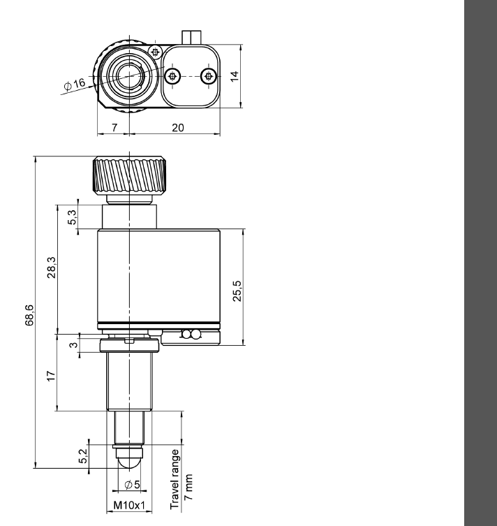

三达不溜.zanty.com/ProductsStd_312.html
发表于 2021-11-8 15:52:23 | 显示全部楼层

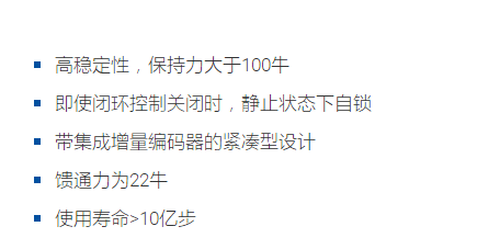

你去搜一下因时机器人    小型化  70-100N的力    能自锁
