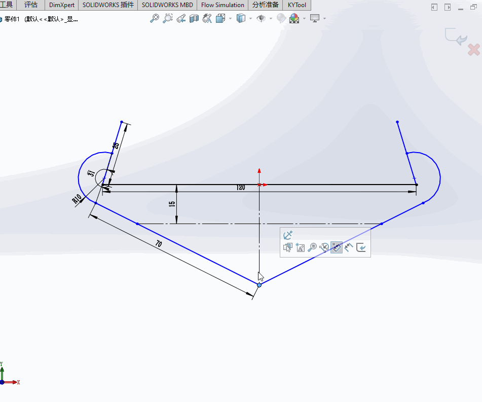

大神们,我有一个折叠产品,一个正方形纸,折四边角,我准备用弹簧铰链做开合折叠,但无法做到180度打开,有没有办法用最简单的方法让四个角的弹簧铰链同步平摊出来,最好是能用土方法

这种杠杆下面连杆处有死角需加力!

 楼主| 发表于 2021-11-7 18:18:48 | 显示全部楼层
|山中渔人发表于 11-07 11:17这种杠杆下面连杆处有死角需加力!
问题就是只有做到90度

发表于 2021-11-7 21:52:12 | 显示全部楼层
往高楼送水泥的泵车臂,可以把90度转换成180度。

发表于 2021-11-8 10:03:40 | 显示全部楼层
土办法很多啊   90度+ 再压下  或者4连杆机构;换我 肯定直接买180度合页 简单些

不行用优力胶板也是有弹性的。
