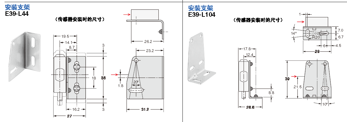

楼主: 远祥
太Low了吧!
发表于 2021-11-1 15:50:19 | 显示全部楼层
这个是om---原厂的支架,你看厚度有多少?其实也不厚,但价格挺贵,通常我们自己用不锈钢钣金做,因为烤漆也好、喷粉也好,螺丝拧了后很容易损伤表面,不过LZ上的图看起来是太糟糕了,本身光电检测就不会用于太精确的场合,支架做短、折弯后还是能保持一定刚性的,当然长了另算啊!
至于你们自己公司用的那个支架,第一比较长,第二接近开关的感应距离相比光电来说小很多,稍微晃动就容易误感应,肯定要够扎实。

 楼主| 发表于 2021-11-1 17:39:28 | 显示全部楼层
hl90 发表于 2021-11-1 00:04
对于这种事情不验收,让重新做,
是的,已经出验收单给出不合格项,反馈给采购责令供应商整改;但是采购好棒供应商却说,就凑合着用呗;搞的我很无语。。。
发表于 2021-11-1 17:45:14 | 显示全部楼层
xinshiji666 发表于 2021-11-1 15:50
这个是om---原厂的支架,你看厚度有多少?其实也不厚,但价格挺贵,通常我们自己用不锈钢钣金做,因为烤 ...
也没看到标厚底啊?这种东西厚点好,防止出现错误信号,尤其是关键部位,乱动以后万一处发电控的逻辑信号,出的问题就不好说了
 楼主| 发表于 2021-11-1 18:12:01 | 显示全部楼层
bonetr 发表于 2021-11-1 06:47
光考虑省成本了。其实也省不了几个钱,
刚和供应商交涉了,他们觉得他这样干没问题,他们的承接其他公司的工装都是这么干的。

 楼主| 发表于 2021-11-1 18:18:09 | 显示全部楼层
你这个1mm的也很薄啊,我记得之前买欧姆龙的接近开关固定支架也是很薄的,难道批量做支架都是一个套路吗?
发表于 2021-11-2 08:59:57 | 显示全部楼层
用料不到1MM也没啥问题,结构上做好点,钣金有许多加强的工艺设计,打筋、打死边、增加强度折弯等
GMT+8, 2025-6-27 14:39 , Processed in 0.084380 second(s), 16 queries , Gzip On.
